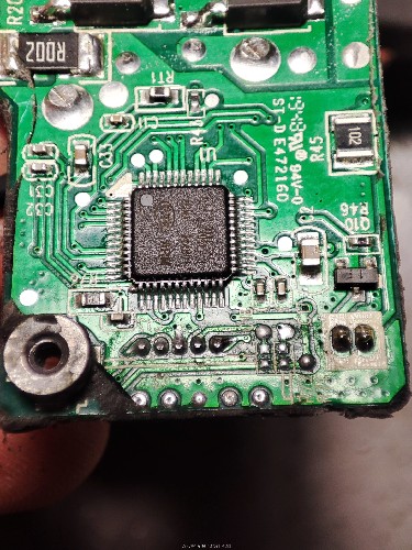

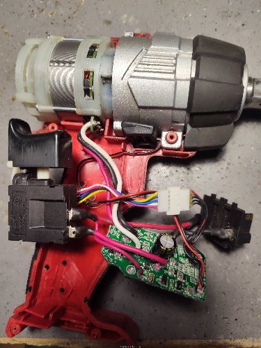

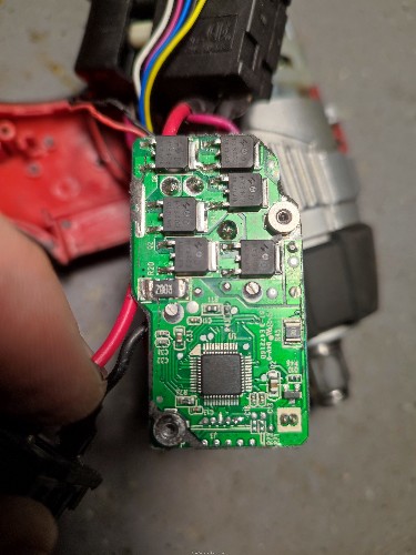

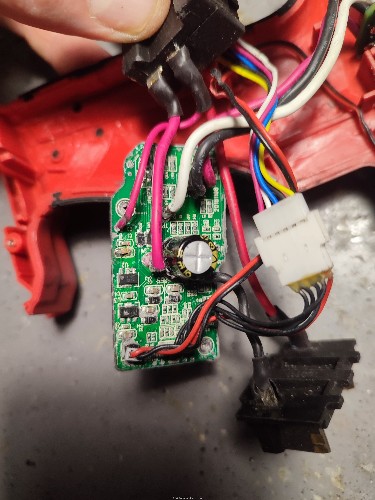

Imam Einhell ročni vijačnik kateri ne deluje. Oznaka TE-CW 18 Li [slovenščina je zame španska vas]
Stikalo normalno deluje. Nekaj na vezju pa ne. Nov kos kontrolerja motorja ima skoraj isto ceno kot nov vijačnik. Pa še nedobavljiv je.
Za začetek sem očistil zalitje. Skurjeno ni videti nič.
Kako se sploh lotiti iskanja napake?
Sem iskal na aliju za kaj podobnega. Nekaj je, samo ni pa isto.
Se je kdo že kaj ukvarjal a čim podobnim?
Slike priložene.

Pomeri, kaj je s krmilnim signalom. Mogoče je samo "gas" fuč.

Že večkrat napisan univerzalni napotek: Izmeri ali je kateri od močnostnih elementov (MOSFET-ov) v stiku.

V najboljšem primeru je lahko odpovedal SMD upor na katerem piše R002 pri debelejši rdeći žici. Če ti inštrument z meritvijo upornosti (območje x1 ali 200) pokaže blizu 0 ohma je ta upor dober, če boš imel na prikazu 1 pa je skurjen.Drugače je potrebno prevriti več stvari, da bi lahko lociral napako. Gumb- stikalo ali prožilec vsebuje potenciometer za spreminjanje vrtljajev,stikalo za smer (tanjše žice) in stikalo za vklop debelejše rdeče žice. Baterija je najbrž 18V, na vezju pa se mora ta napetost zmanjšati za krmilno logiko na 5V ali 3,3V. Napako imaš lahko torej tudi v napajalnem delu, na vezju sta dva napetostna regulatorja (pravokotna oblika 2,5 x 5mm tri nogice spodaj ena široka zgoraj).
