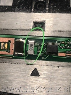

Zanima me kaj je tole za en element 506 bele barve ?
Hvala za nasvete

PrispevekObjavljeno: Sre Nov 29, 2023 9:05 pm    Naslov sporočila:   Odgovori s citatom
Varovalka?
Daj malo zriši shemo.

V tej obliki ne vidim ne varistorja, ne kondenzatorja, ne dušilke, ne ntc-ja (thermistor)...
Če je upor je redko viden (po kodi 506 je to 50MΩ), kar težko verjamem. Ali pač.
Varovalka s tako oznako?
Pomagalo bi, če bi kaj več povedal kje se to nahaja (naprava, model...) in kam je prispajkan, npr. paralelno med +/- linijo, zaporedno s + linijo, itd.
Pomeri z MM kakšna je upornost.

PrispevekObjavljeno: Sre Nov 29, 2023 9:30 pm    Naslov sporočila:   Odgovori s citatom

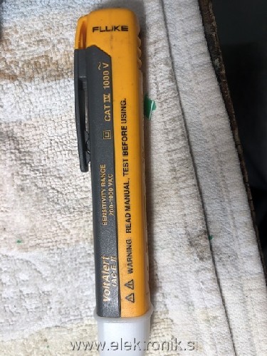

Hja, tale trster je za štrom. Alkalne baterije so bile notri deset let in so stekle. Sem očistil vse in dal notr nove baterije. Zdaj pa ko ga vklopim stalno piska in led dioda gori stalno dokler ga ne izkljucim.Povezave sem premeril in so okj. Pravtako upori in kondenzator. Izhod iz zenerce je 1V potem gre na en upor in na čip.
Trenutno mi moje sinaptične povezave ne nudijo neke ideje zakaj tole ne dela Rolling Eyes Very Happy

PrispevekObjavljeno: Sre Nov 29, 2023 10:52 pm    Naslov sporočila:   Odgovori s citatom
Lepo, da si povedal nekaj več.
V nekaterih Fluke testerjih je ta element z oznako 107.
https://guide-images.cdn.ifixit.com/igi/PTJqvcJFFFgTBUjp.huge
Zna biti to kar upor, ker vidim povezavo ene strani upora direktno na sprednji del/špico merilnika.
Tukaj je nek podoben tester z načrtom.
https://www.stevenhoneyman.co.uk/2012/09/
Ima čip kako oznako?
Si pomeril ohmsko element s št. 506?

PrispevekObjavljeno: Čet Nov 30, 2023 12:04 am    Naslov sporočila:   Odgovori s citatom
Ja ta isti je kot je na prvem linku.
Zanimivo da gre neka široka povezava iz kondenzatorka pod ta 506.

@Teslo, pa daj povej točen model npr. Fluke 1AC-I (1AC-A1-I) in kakšna je upornost elementa 506.

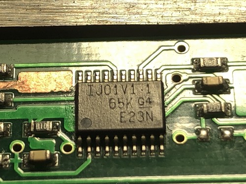

PrispevekObjavljeno: Čet Nov 30, 2023 9:49 am    Naslov sporočila:   Odgovori s citatom

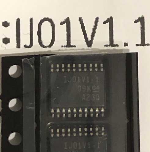

Tele 506ke ne morem pomert ker imam instrument samo do 20M Very Happy
Cip je pa kot na sliki...

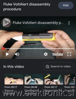

PrispevekObjavljeno: Čet Nov 30, 2023 12:31 pm    Naslov sporočila:   Odgovori s citatom
Ok, dobro, imaš drug model, ker je za 1AC-AI (1AC-I) prepoved uporabe, ker ne prikazuje realnega stanja in zna biti smrtno nevarno.
https://www.fluke.com/en/support/safety-notices/1ac-recall
V tem videu pravi, da je vzrok konstantnega piskanja v čipu, naj bi bil nek napetostni regulator IJ01V1.1 v TSSOT20 pakungi.
Datasheeta nisem uspel najti.
Se pa čip IJ01V1.1 najde na Aliexpressu...

PrispevekObjavljeno: Pet Dec 01, 2023 6:04 pm    Naslov sporočila:   Odgovori s citatom
Sem naročil čipe brez problema. 10 kosov v pakungi.
Potem sem pa sestavil tale merilec nazaj skupaj, pritisnil gumb on/off na ON in pri pritisnjenem gumbu vtaknil noter baterije. Namreč nakana je bila kako mu malo zhebati logiko nazaj na prav.In uspelo je.In zdaj deluje normalno Very Happy
