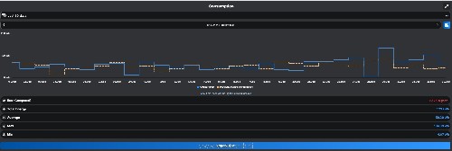

Sistemi z releji se uporabljajo v hotelih, predvsem tistih, kjer dobiš kartico s katero odklepaš vrata in z njo aktiviraš električno instalacijo. Tam je matematika preprosta, saj ima hotelska soba kar nekaj žarnic najmanj pa. v predsobi, spalnici, levi in desni strani postelje ter kopalnici. Ker so bile to pred leti še običajne žarnice to že pri 40/60W znese kakšnih 250 W. Če to ostane prižgano nekaj ur po odhodu gosta, dokler ne vstopi čistilka, to že znese kakšen kWh na dan, pri 10 sobah pa 10 kWh, kar pa je že dnevna poraba manjšega gospodinjstva.
Za domačo pametno hišo, pri sedanjem stanju tehnike, pa je to Kremenčkova tehnologija.
Enostavno s tem ne moreš narediti razsvetljave skladne s sodobni trendi, kjer se ne osvetljuje prostor, temveč delavna mesta s t.i. ambientalno razsvetljavo. Žarnica mora poleg vklopa/izklopa omogočati še nastavitev svetlosti in toplote barve, da ostalih funkcij niti ne omenjam.
Spodaj podatki iz ene moje žarnice za katero na minuto točno vem, kdaj je bila prižgana/ugasnjena, koliko porabi n.pr. moja zadnji mesec 1,75 kWh, kakšna je njena moč 6,07W, itd..., nadalje daljinsko n.pr. iz lertališča, lahko nastavim, kdaj se prižge ugasne in kako močno naj takrat sveti, itd...
In kar je najlepše deluje tudi na +50 let starih inšatalacijah brez predelave, s tem, da vsa obstoječa funkcionalnost ostane ista.
