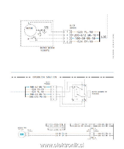

Zdravo,
na storju mi je razpadlo stikalo za birsalec + vodo.
Cena novega original stikala je cca 220€ zato bi raje vgradil neko univerzalno stikalo.
Rabim pa pomoč kako povezati.
recimo stikalo:
https://www.aliexpress.com/item/1005004873571014.html
shema
 Velikost datoteke:  110.02 KB
 Pogledana:  16 krat
stikalo shema
 Velikost datoteke:  113.62 KB

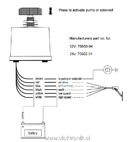

https://www.amazon.com/Cole-Hersee-75600-04-BX-Electronic-Switch/dp/B00HFL7HS0
Prispevkov: 3468
Aktiv.: 14.65
PrispevekObjavljeno: Čet Jan 11, 2024 1:16 pm    Naslov sporočila:   Odgovori s citatom
Povežeš tako, kot je narisano na prvi sliki.
BK (black) - črna - minus
GN (green) - zelena - plus
PU (purple) - vijolična - pumpa
ostale med stikalom in motorjem.
Domnevam, da se to da lažje sklepati iz ostalih strani izvornega dokumenta za prvo sliko.
Ko brisalec ni parkiran, je signal P - self-park (siva na prvi sliki) povezan na napajanje, stikalo pa ga (ali pa direktno) poveže na motor, da se vrne v izhodišče.
