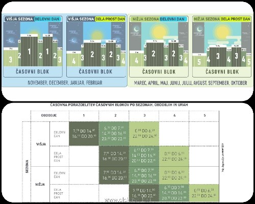

Prispevkov: 1971
Aktiv.: 12.88
PrispevekObjavljeno: Sre Jan 17, 2024 12:19 am    Naslov sporočila:   Odgovori s citatom
vir slik
 Velikost datoteke:  496.32 KB
 Pogledana:  17 krat
Proteus
Prispevkov: 1943
Aktiv.: 8.20
PrispevekObjavljeno: Sre Jan 17, 2024 1:21 am    Naslov sporočila:   Odgovori s citatom
DusanK je napisal/a:
vir slik
Se vrtite, kot mačka okrog vrele kaše Smile
Slike vam ne bodo pomagale, bo potrebno začet brat:
http://pisrs.si/Pis.web/pregledPredpisa?id=AKT_1266
