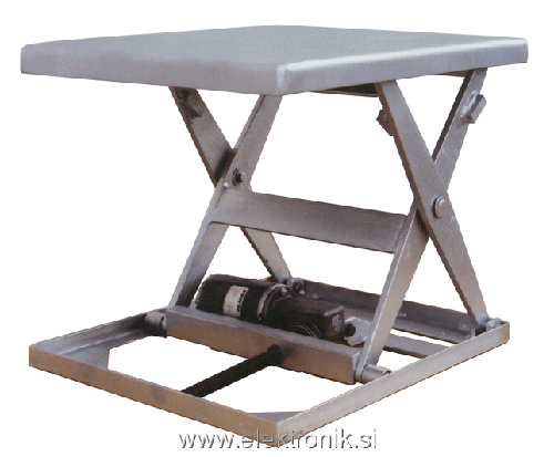

Morda kdo ve, kje bi kupil mizo z dvigalom, nekaj takega, kot je na sliki.
Dimenzija mize okoli 30x30 cm dvig ~20 cm. Na sliki ima mtorček jaz pa bi bil zadovoljen tudi, če je na polento...

Naprava je hidravlična. Načeloma bi se namesto cilindra lahko vgradilo motor, ki bi imel na osi vijak in matico. Nerodno je, ko bi se miza spustila in bi os štrlela v zrak.

Mislim, da se pri tej od Interdiskonta ne premakne miza samo po Z osi ampak gre pot po določenem radiusu. Jaz pa bi rabil, da mizica po XY osi ostane ~ na nuli.

Nove so kar drage, že na navonico pride cca 600eur, na hidrauliko pa od 1100eur naprej. Seveda so mize namenjene za dvig 300kg in višine cca 80cm. Lahko si jo pa izdelaš sam, saj ni nobena znanost. Jaz jo ravno dokončujem.
Lep pozdrav, Primož
