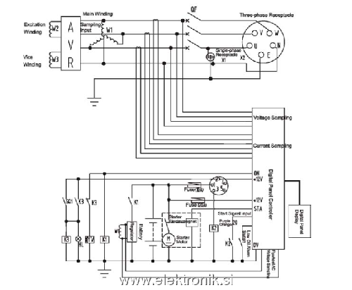

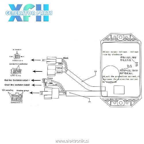

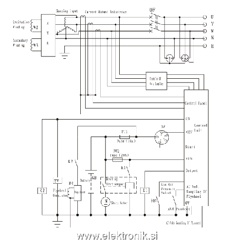

En prodajalec tega AVR ima neko shemo (priponka); sicer za 1F varianto, ampak tisto, kar me najbolj zanima, je najbrž isto. To je konektor za na transformator (rumena in črna žica).
Manual za agregat tudi ima neke sheme (priponki). Ne sicer za čisto isto generator, pač pa za poenostavljeno varianto, brez preklopa na mrežo. Tam je (domnevno) ista stvar enkrat imenovana Vice Winding, drugič Secondary Winding.
Kaj bi to bilo?

PrispevekObjavljeno: Tor Feb 06, 2024 7:09 pm    Naslov sporočila:   Odgovori s citatom
Koliko žic ima AVR?
Po shemi jih mora imeti 8. Toliko jih mora imeti tudi generator.
4 žice so priklopljene na U,W,V,N. Uporablja se za referenčno napetost- merjena vrednost izhodne napetosti generatorja.
2 žici greta na vzbujalno navitje (rotor) +,-,
2 žici greta na sekundarno navitje (vice). To je samostojno eno fazno navitje iz katerega dobiva napetost za vzbujanje, da je čim manjši vpliv porabnikov na napetost vzbujanja. V kolikor bi bila napetost za vzbujanje vzeta iz tri faznega navitja, bi pri vklopu porabnikov prišlo do padca napetosti na navitju in bi se to poznalo pri vzbujalni napetosti kar bi povzročilo nestabilno napetost na sponkah generatorja v obliki utripanja (flicker).

Počasi se mi jasni situacija, čeprav ni še vse jasno... Našel sem en opis mojega AVR-ja. Pri meni je situacija sledeča (dodajam v opis):
4 wires in one connector (3 yellow + 1 blue) - pri meni so tri rumene in črna, gredo v generator, verjetno je to tipanje izhodne napetosti generatorja 3F+N.
2 wires in one connector (1 black + 1 yellow) - barvi enaki, to je ta konektor, za katerega ne vem kaj je. Originalno je bil priključen nekam v elektroniko generatorja.
2 wires in one connector (2 blue) - barvi enaki, gresta v generator, verjetno je to vzbujanje AVR-ja.
4 wires in one connector (3 white + 1 black) - barve enake, originalno ta konektor ni bil nikamor priključen. Sumim, da je to over-voltage, over-current, overload and short-circuit output protection.
1 red wire (negative) + 1 white wire (positive +) - to je gotovo vzbujanje rotorja, gre v generator.
