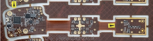

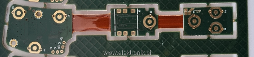

Prispevkov: 4223
Aktiv.: 17.83
PrispevekObjavljeno: Čet Mar 14, 2024 7:44 am    Naslov sporočila:   Odgovori s citatom
sem se nagledal takih jajc od GB , ponavadi še precej bolj gostih . Drugače smo popravljali z vročim zrakom. Ponavadi je bil problem , ker so bili padi nekako obdelani / neočiščeni , da se sapajka ni prijela (balls) in so tekom reflowa bile komponente vsepovsod . ( mogoče se je sloj kaptona iz pada odstranil z laserjem pa so gor bile kakšne nečistoče - videti jih ni bilo )

tako zgledajo . Raje imam pravo kolo kot nekaj kar me bo skrbelo da bo crknilo .
