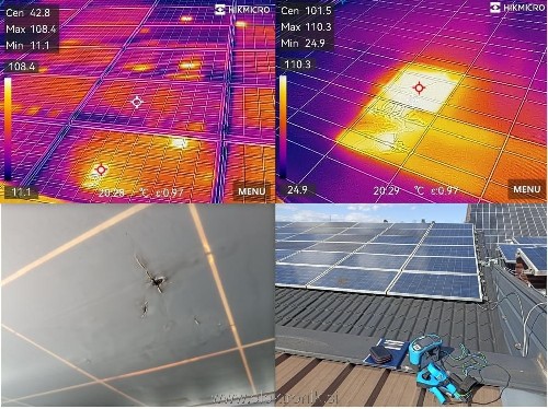

Tole sem našel na “internetih”. PVE je bila preventivno ustavljena.
Sam sem v vrstni hiši in sem malo skeptičen glede postavitve PVe, saj je v primeru požara lahko škoda kar huda, saj so ostrešja povezana.
Kako se to rešuje? Imajo celice temperaturni monitoring?

Zelo visoka temperatura ene ali nekaj celic je verjetno posledica slabe celice in kratkostičenega podniza. Za slednje je lahko kriva bypass dioda v stiku ali pa je zaradi slabe celice napetost MPP-ja dovolj nizka. Na našem preizkuševališči imamo nekaj modulov neprestano v kratkem stiku. Pri enem je ena celica redno na daleč preko 100C, pa ni zagorel. Res pa je, da če se gorljiv material dotika modula je lahko problem.
Temperature posameznih celic se ne meri, še vsakega modula zelo redko. Je pa za samooskrbo zahtevan odklop vsakih par modulov (največ 120V v OC), kar se pogosto izvedbe z optimizatorji ali vsaj odklopnimi moduli. Slednji imajo običajno meritev napetosti, iz katere se lahko sklepa na morebitno napetost 0 enega podniza.

Ali je tale elektrarna na IR slikah v normalnem obratovanju ali je morda niz v SC?
Če je v normalnem obratovanju, ali ima optimizatorje?

Na netu sem zasledil, da je stopnja napak za SP cca 0,2% letno. Pri kakšnih 30 panelih in 30 letih to znese kakšne dva defektna panela.
Pri tastu smo to pravkar namontirali na betonsko streho, tako da se ne sekiramo preveč.
Bi pa dvakrat razmislil, preden bi to dal na leseno streho. Raje na travnik poleg hiše.
Ne vem. To sem našel v skupini sončne elektrarne s priposom, da je bilo preventivno ustavljeno in paneli zamenjani.

Če imaš sistem z optimizatorji, vidiš vsako anomalijo takoj, sicer ne vidiš temperature panela a če je izplen modulov izenačen, je vse ok.
Vsekakor pa ne škodi vsake tolko preverit s termo kamero.
