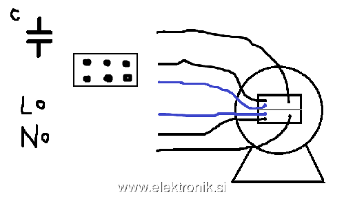

doma imam motor (elektrokovina), motorju je bila razdrta priključna vezava!
zato bi rabil pomoč za priklop!
iz jedra motorja je speljanih 6 žic (3 pari med katerimi so različne upornosti), motor ima en kondenzator!
če potrebijete še kakšne podatke in slike sporočite
točno tako si sledijo žice in motorja

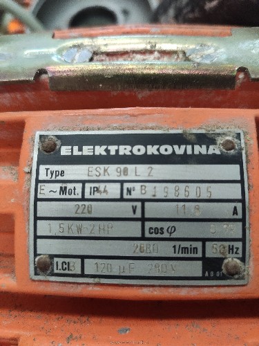

sem tudi jas pomislo da gre za 3-f motor samo podatki na ploščici pa pravijo svoje......

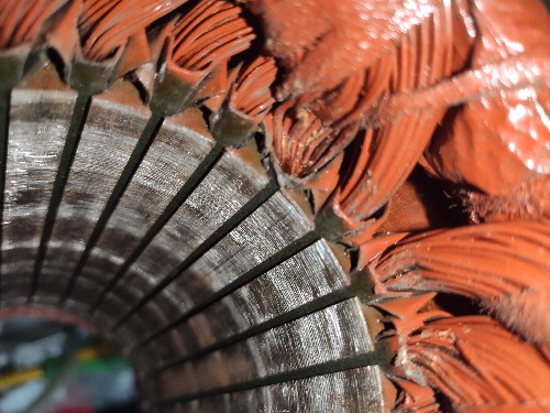

Zakaj mora na previjanje? Zato ker je centrifugalno stikalo privijačeno od znotraj na ležajno kapo z dvema vijakoma. En se je odvil sam od sebe, kjer ga je rotor premetaval po notranjosti, dokler ni kresnil po navitju in prekinil pomožnega navitja. Evil or Very Mad

Poskusi nekako izbezat ven konca žice, ki sta posledica prekinitve in ju poštukaj, zalakiraš še ostale žice, ki so verjetno tudi malo poškodovane, ... seveda pod pogojem, če poškodba ni prevelika.
Izolacijski lak ti lahko pošljem kakšno malo flaško.

Bojim se da ni tako enostavno. Našel sem poškodbe na nekaj mestih po celotnem obodu statorja. Tu na sliki se vidijo tri, ostalo pa je še na diametralno nasprotni strani. Seveda čisto pri utorih.
Prvič pa vidim takle debeloslojni lak opečnate barve. Verjetno s kakšnim posebnim namenom?

Ja, če je tako blizu statorja, je težko priti zraven, zelo težko ali nemogoče je poštukati žice. Če so žice samo poškodovane in niso prekinjene, se jih samo zalakira in je običajno v redu, da lak zalije med ovoji.
Tak rdeč lak smo uporabljali včasih, se spomnim še iz časov preden je Acroni nastal iz Železarne Jesenice.
