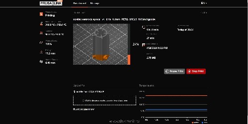

- Nastavitev prusa link super enostavna. Tako ne rabiš več prenašanja SD kartice, ampak kar iz PCja preneseš datoteke na printer in ga od tu tudi upravljaš. Velik plus!

Kratkek video: https://youtu.be/EAgFDkEocq8
 Velikost datoteke:  125.89 KB
