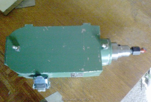

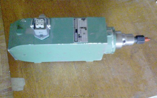

Kako se bi kaj obnesel Kress 1050 FME?
Kolega ga uporablja na CNC in res lepo deluje, še posebno pri nižjih obratih.
Kupil pa ga je na Ebayu.Dodatno je naročil še tri vpenjalne puše.
Jaz bom pa uporabil trifazni visokoturni motor in pretvornik.
Os motorja je predelana za glavo od nadrezkarja.
Motor je za 12000o/min in 200hz 0.4kW.Vendar brez problema deluje v rangu 6-20k o/min.Na testiranju se je izkazal kot dovolj močan za delo ,ki ga bo opravljal.
Je pa veliko tišji od kakšnih nadrezkarjev v prostem teku, pri enakih obratih.
Lp Blaž

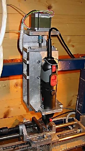

Moja današnja zasilna rešitev: naredil sem pol nosilca in zasilno pritrdil Skilovo mašnco, ki jo je trenutno mogoče dobiti za cca. 30€. Ohišje je rahlo premehko , da bi lahko strojček čvrsto vpel...
Za vrtanje in odrez vezij bo zadostovalo;)

dingo je napisal/a:
[Jaz bom pa uporabil trifazni visokoturni motor in pretvornik.
Lp Blaž
Ojla!
Zanima me kakšen pretvornik boš uporabil, sam imam namreč doma enak motor, ampak nimam krmilnika, imaš originalni krmilnik, ali ga boš izdelal sam?
Cheerio baj frm S58S Robert !
http://www.kapunar.eu
dingo
Pridružen-a: Sob 03 Dec 2005 21:52
Prispevkov: 274
Aktiv.: 1.11
Kraj: Velenje
PrispevekObjavljeno: Pet Mar 16, 2007 3:53 pm    Naslov sporočila:   Odgovori s citatom
robertos je napisal/a:
dingo je napisal/a:
Lp Blaž
Ojla!
Pozdravljen
Motor je 133V.Na frekvenčniku imam nastavljeno na 55% izhodne napetosti ,kjer dobim ven okrog 125-132V medfazne napetosti.
Frekvenčnik je Allen Bradley 161S-AA 07NPK
Imam tudi original pretvornik, samo, da je mal prerobusten za montažo na CNC (150Kg mogoče celo malo več) d'oh!
Lp Blaž
