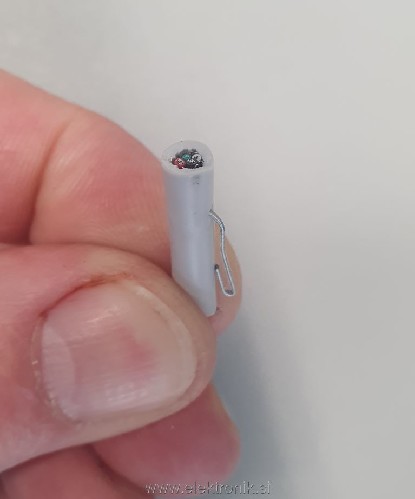

Z drugim USB kablom je delalo brez težav. Originalni kabli sicer nimajo vseh oznak, ki jih zahteva USB specifikacija. Pomislil sem, da podatkovni žici nista v parici, kot to zahteva specifikacija. Po žrtvovanju kabla se je izkazalo, da sta nekoliko prepleteni (nekaj cm na zavoj). Kmalu potem pa sem ugotovil v čem je trik. Oklop USB kabla (pri več kablih) je bil prekinjen oz. je imel upornost nekaj 10 Ohm in več (ostale žice so imele okrog 0,5 Ohm). Prejšnji PC-ji (Lenovo) so torej zgolj precej bolj tolerantni na motnje. Po vsej verjetnosti ni pomagalo odstranjevanje motenj, temveč so spremenjene razmere v kablu (zaključitev z višjo impedanco) omogočile prenos podatkov.
Še zanimivost. Med tem sem za hec naredil USB podaljšek z UTP kablom Cat 5e. Par 1 (moder) (parice imajo različen korak zavijanja) sem uporabil za podatke, ostale parice pa vsako za svojega od preostalih pinov. Na razdalji 2,5 m je delalo tudi na High Speed (480 Mbps), brez oklopa in ob drugačni impedanci (90 Ohm za USB, 100 Ohm za Ethernet). High Speed frekvenca (240 MHz) tudi presega specifikacijo Cat 5e kabla (100 MHz).
Zgradba USB kabla

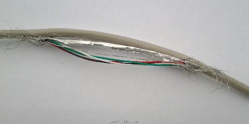

Nov USB podaljšek ni delal.Že pri pregledu zunanjosti kabla ugotovljeno "nestrokovno" pakiranje Smile

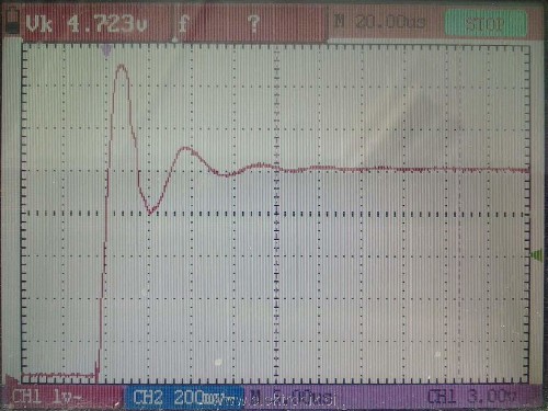

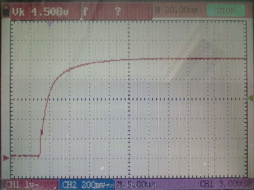

To niti ni okvara, ampak ko smo že ravno pri USB je tole lekcija za tiste, ki mislite, da je nekaj keramičnih blokirnih kondenzatorjev v napravi, ki ima enosmerno napajanje dovolj.
Oscilograma prikazujeta napetost na napajalni liniji v USB napravi ob priklopu USB kabla, ko je gostitelj že pod napetostjo. V prvem primeru je skupaj ca. 400nF, ki skupaj z induktivnostjo kabla tvori nihajni krog. Ali je napetost sprejemljiva za vašo napravo, presodite sami. V drugem primeru je dodan Tantalov kondenzator 4.7uF (ta ima precej večji ESR).
V teh primerih gre za 2m dolg USB kabel, rezultat pa je zelo odvisen od kabla (ne zgolj od njegove dolžine). Precej manj je odvisen od tega, kateri konec je vroče vtaknjen.

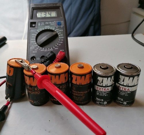

Ni bila najbolj čudna okvara, je pa najbolj nenavadna najdba v okvarjenem prenosnem radiu v tem tisočletju.
Šokanten je tako datum izdelave 8311, kot izmerjena napetost, pa tudi to, da ni po 40 letih niti najmanjše sledi puščanja.

sg1 je napisal/a:
Sem že srečal takšne zadeve. Moraš pa k "datumu izdelave" dodati še nekaj let, na baterijah je navadno napisan datum, do kdaj jih je najbolje porabiti in ne kdaj so bile izdelane.
