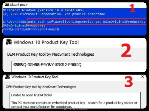

Če je bil Win sistem predinštaliran na HP prenosniku potem ti COA nalepka bolj malo koristi, ker je drugačna kot koda v uefi biosu.
Product key in registry does not correspond with product key in BIOS
Preveri, če je HP koda zapisana v uefi biosu, tako, da v CommandPromptu poženeš ukaz:
wmic path softwarelicensingservice get OA3xOriginalProductKey
ali inštaliraj program NeoSmart, ki tudi izbrska kodo iz uefi biosa. Brez skrbi, ni potrebno vpisovati imena in emaila, samo Download. Wink
Če obstaja koda zapisana v biosu potem dobiš sliko 1 ali 2 (seveda s tvojo kodo), če kode ni v biosu, dobiš sliko 3.
Če dobiš kodo in če je po spominu bila predinštalirana Win7 verzija, potem si dolpovleci Win10 zadnji ISO z uradne MS strani in poizkusi z inštalacijo.
Če kode ni, potem je bila edina koda tista na nalepki, zato se obrni na HP Slo.
Srečno in seveda poročaj.
