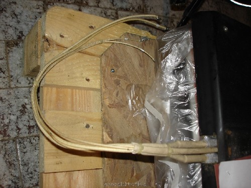

Kakšna temperatura se pojavlja na priključkih (srebrov trdi lot) toplotne preše (moč 2000W) ki se na grelni plošči segreje do 230°C ?
Višja ali nižja od 200°C?

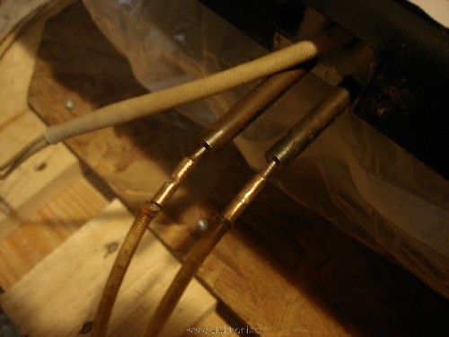

Grelna žica je ponavadi zavarjena na debelejše priključke in se konča že pred izvodi. Temperatura je vsekakor nižja. Vendar glede na zakurjeno stekleno izolacijo na enem izvodu, je tam lahko slab stik že nekaj časa. Če boš cinil s navadnim cinom, iz spoja ne boš naredil nič dobrega. Stvar zgleda sprešana in potem zalotana za dober stik.

Ni navaden cin ampak trdi lot. Zažgana izolacija bi rekel da je nastala zaradi avtogenega varjenja- med taljenjem trdega lota.
Najprej sem odstranil božirko iz steklenih vlaken, zatem pa še nekakšen lepilni trak iz steklenih vlaken.
Je ta trak namenjen kot elektro izolacija? Naj po obnovi plošče in ponovnem lotanju uporabim isti trak ali se ga da dobit v trgovini z elektro materialom?
Je tu kdo z izkušnjami trdega lotanja s srebrovo žico?
Slike pripni na forum!

Izolacijo se pri lotanju odstrani oz. pomakne nazaj. Fleksibilna je dovolj, da je ne uničiš.
Trak je dodatna zaščita pred ostrimi robovi in služi tudi kakor izolacija.
V trgovini, verjetno dobiš samo po naročilu. Trak lahko ponovno uporabiš, če ni poškodovan in lepilo drži.
Srebrovi loti, vzami takega, ki ima minimalno 45% srebra noter. Rabiš pa tudi flux, da bo lepo stekel. Površine moraš pred tem dobro očistiti in razmastiti.
