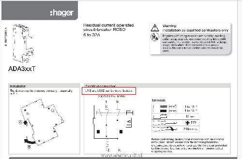

Pri zaščitnih stikalih je vseeno kje je dovod oziroma odvod. Koliko sem jih sam montiral v navodilih piše, da je lahko dovod spodaj ali zgoraj kot za dotično stikalo.
 Velikost datoteke:  108.51 KB
 Pogledana:  38 krat

PrispevekObjavljeno: Ned Sep 01, 2024 7:45 pm    Naslov sporočila:   Odgovori s citatom
Zgornji prinscreen je del pdf-ja snetega z proizvajalčeve strani.
Razna močnostna stikala- za dotičnega ne vem imajo običajno nalepke in pokrove s katerimi se označi in zaščiti dovod električne napetosti - torej mesto, kjer je napetost še vedno prisotna, ko je stikalo izklopljeno.

Zgornji prinscreen je del pdf-ja snetega z proizvajalčeve strani..
Ja, sem videl kaj piše. Kot sem dejal, eno navodilo spodbija drugo in ustvarja zmedo!
Kot da se ne znajo zmeniti med sabo.....
