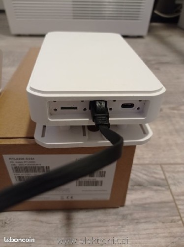

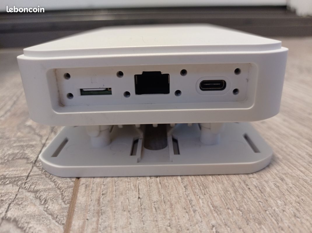

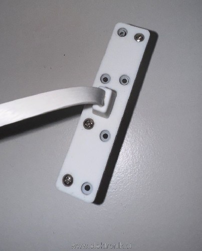

Sem našel potem nekje slike. Izgleda, da je več variant. Tvojo bi se dalo nadomestiti z neko ploščico, ki ima na uztreznih lokacijah izrezane luknje. Ja eno bi bilo treba tako izrezat, da vanj zatakneš kakšen klasičen cat6 kabel. Z menjavo kabla bi izboljšal stabilnost povezave. Tudi napajalno škatlico od zunanje enote bi potem lahko dal recimo blizu usmerjevalnika.
37.72 KB |
1 krat |
Tvoje pisanje se usklajuje z sliko |

Problem s kablom sem rešil. Do danes zjutraj sem imel 5G modem kar notri, DL je delal tudi 400Mbit in čez, večinoma okoli 300-400Mbit, včasih "samo" okoli 150Mbit, UL pa kakor se je spomnil, okoli 15Mbit, tudi tja do 30Mbit.
Torej, original ploščatega kabla ni več... v uporabi, ni potrebe, uspel sem rešiti problem direktnega priklopa klasičnega RJ45 direktno v modem.
Ni mi dalo miru, saj vtičnica zgleda normalno, ampak kontakta ni bilo. OK, zaradi površnosti nisem pomeril globine, sem pa zato poskusil s priloženim ploščatim patch kablom dolžine 1m. No, ta kabel je šel v luknjo in se tudi nekako zataknil, probam direkt v PoE napajalnika in grem gledat kako se je WAN port povezal z modemom: 1000Mbit hmm, kje je zdaj fora, mogoče v konektorju
Ja, res je fora v konektorju, ploščat UTP kabel ima tanjši konektor, po celi dolžini je enake debeline in seveda enake širine.
Klasični RJ45 za okrogli UTP je po višini zadaj odebeljen zaradi zaskočke ali kajle, ki zagrabi zunanjo izolacijo kabla. Širina je enaka po celi dolžini konektorja.
Ja, tista odebelitev je preprečila, da bi šel konektor do konca v globino, kontakti se niso dotikali.
