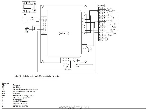

Lahko priklopiš.
V navodilih gorilnika imaš vse narisano in napisano.
Priklopiš:
L,N, ozemljitev
4,5,6 so kleme za priklop polža
7,8 brikaš ali priklopiš termostat kotla, nastaviš 10-15 st. višje kot gorilnik in imaš varovanje
9,10 je zunanja kontrola in reset - ne priklapljaš
11,12 temperaturno tipalo kotla, senzor namestiš v tulko kotla

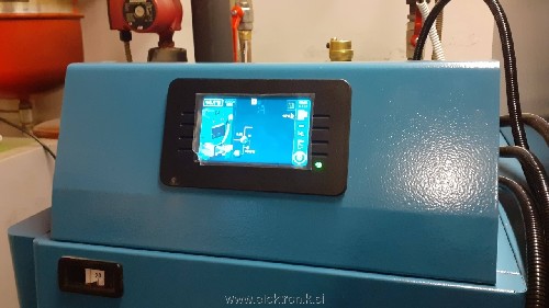

Sicer ni Feroli je Centrometal Cm 14 35 kW.
Matirala me pin koda za nastavitve. Bi mi jo mogoče kdo zaupal. Garancije peč nima več.

Hvala Dušan!
Je ta peč le komadna škatla na vrhu je novejša.
Pin serviserja je 1230, če bo kdo rabil.
Se pardoniram za štrleče cevi. To je šele prvi zagon.

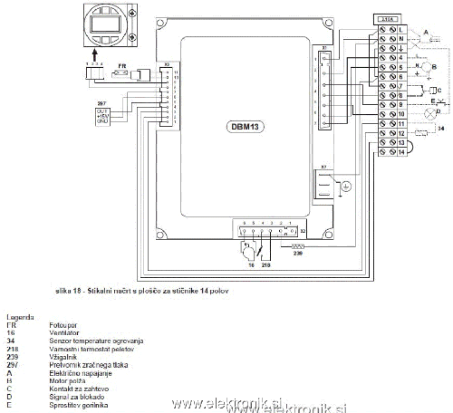

Nova sezona, nove težave.
Pri tašči sem hotel zagnati ferrolli p7, ampak peč ne da niti glas od sebe. Vem da sem jo spomladi normalno izklopil, sedaj je pa gorilec odločil, da bo štrajkal.
Moti me ker tudi nobene napake ne javi
Napajanje ima,
Sponki 7,8 sta sklenjeni, vendar nič.
zanima me kakšna bi morala biti vrednost senzorja, ki je priklopljen na sponke 11,12 .
Če se prav spomnim sem izmeril nekaj čez Kohm, vendar sploh ne vem kakšen senzor je to in kakšna bi morala biti njegova upornost pri temperaturi cca 30 stopinj
Moti me tudi, da ko peč izklopim mrkne tudi displej. Se mu da menjat baterija. Mogoče tudi zaradi tega ne zažene.
 Velikost datoteke:  109.42 KB
 Pogledana:  10 krat

PrispevekObjavljeno: Ned Okt 06, 2024 12:29 pm    Naslov sporočila:   Odgovori s citatom
Ko ugasneš peč oz. ko je gorilec brez napajanja tudi meni ugasne display to je normalno, ker je tako že od novega.
Kako ne da glasu od sebe? Display se prižge, kaže temperaturo?
To je na cevi, vrže ven(če prav vem le polža) pri 85°C . Sem šel pomerit, termokamera pokaže cev 25°C , multimeter pa 0.2ohm.
Servis Bama Litija, verjetno še obratuje.

ogblaz je napisal/a:
Oziroma, če imaš čas se rabljeni kompletni gorilci najdejo na bolhi za okrog 300€ .
Ko se peč ugasne se display izklopi, po ponovnem vklopu pa včasih pokaže pravo uro ali pa ne, vendar so številke vidne.
Termostat na cevi mi kaže vrednost 1 ohm, tako, da sklepam, da je sklenjen in če se temperatura naraste po moje razklene, torej menim, da se obnaša kot NC stikalo. Če na shemi prav vidim pa je oznaka tega termostata 218 in je priklopljen na sponko X" st kontakta pa 3,4
Da pri komandi za vklop ne da glasa od sebe pa mislim reč, da ne pride do nobenega izpihovanja in s tem priprave na vžig. Če pa na displeju pokaže kakšno temperaturo pa ne vem, nisem gledal. Bom to jutri popoldne preveril
Janez1322@gmail.com
ogblaz
Pridružen-a: Pet 04 Mar 2016 12:08
Prispevkov: 172
Aktiv.: 1.52
PrispevekObjavljeno: Ned Okt 06, 2024 12:51 pm    Naslov sporočila:   Odgovori s citatom
Dobro reši, verjetno elektronika ne ve, če je okvarjen samo ventilator bi po nekem času polž začel polniti. Je mogoče defekna elektronika.
Sporoči kako boš rešil, če, upam da ne Very Happy , doleti mene oz. koga drugega podoben problem.
napetost
Prispevkov: 901
Aktiv.: 4.01
Kraj: koroška
PrispevekObjavljeno: Ned Okt 06, 2024 1:40 pm    Naslov sporočila:   Odgovori s citatom
ventilator deluje, sem ga direkt priklopil, tako da motorček ni.
Je pa gorilc star že 11 let, tako da...

PrispevekObjavljeno: Čet Okt 10, 2024 12:20 am    Naslov sporočila:   Odgovori s citatom
Probaj z večkratnim pritiskom na tipko "M" spodaj v sredini.
Displej naj prikazuje stopinje in nad stopinjami naj bo "ON".
Tako izključiš časovni program, gorilec gre v stanje delovanja na nastavljeno temperaturo, brez ure.
Sam ure ne uporabljam in je niti nisem nikoli nastavil na točen čas. Imam vedno "ON".
Baterije ni.
Lahko pa čakaš nekaj ur in bo mogoče začel delovat ob nastavljenem času. d'oh!
Nekdo ga je sprogramiral. Večkrat videno. Whistle
napetost
Prispevkov: 901
Aktiv.: 4.01
Kraj: koroška
PrispevekObjavljeno: Čet Okt 10, 2024 1:04 pm    Naslov sporočila:   Odgovori s citatom
Če na displeju piše ON bi po moji logiki moral obratovat.
Sem od kolega dobil rezervno elektroniko, pa dela.
Zdaj pa elektroniko na opereacijsko mizo....
Janez1322@gmail.com
stane
Prispevkov: 1281
Aktiv.: 5.79
Kraj: Rače
PrispevekObjavljeno: Tor Okt 15, 2024 9:48 am    Naslov sporočila:   Odgovori s citatom
Nič kaj ekstra.
Triac je za vklop ventilatorja, rele za vklop grelca pri vžigu.
Menjaš rele in vezje bo oživelo.
Sam sem že menjal. Very Happy
