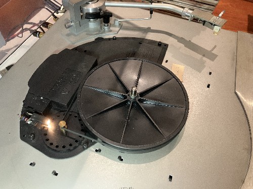

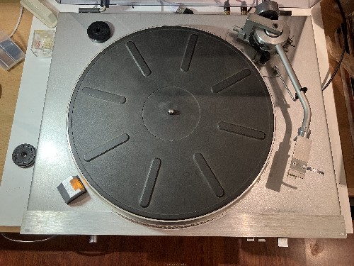

Pogonski jermen sem zaradi težav s stabilnostjo vrtenja zamenjal že pred leti, vendar se stanje ni izboljšalo. Še vedno imam originalni jermen. Sedaj sem ob opisanih posegih dobil stabilno delovanje (vrtenje) gramofona. Poskusil sem namestiti tudi originalni 35 let star gumjast jermen in gramofon vrti enako konstantno kot novejši jermen. Glede vrtenja sem sedaj zadovoljen in menim, da zamenjava jermena sedaj še ni potrebna. Sploh pa ne vem, kje bi ga lahko dobil.
Glavo VMS 3E imam nastavljeno na 2g, in tudi azimut je ok.
Na krožniku imam originalen gumjast mat nimam pa izkušenj z drugimi materiali. A bi ga bilo smiselno zamenjati s čem drugim?
Ali je smiselna zamenjava glave, če še deluje? Vložek v Ortofon 2M glavo je cca 200€ in ni zanemarljiv. Igla je po 15-ih letih že sigurno slaba. Sicer imam na gramofonu že tretjo iglo, ki pa je že tudi dolgo v uporabi.
Imate kakšen nasvet glede tega?

Tudi moj gramofon Turandot GM7606 ima stroboskopski prikaz hitrosti vrtenja krožnika vezan na omrežno napetost. Reitev je bila izvedena s tlivko (s časom je izgubila svetilnost), ki pa sem jo zamenjal z oranžno/rumeno led diodo. Razlika od prej se skoraj ne opazi, ker je barva enaka tlivkini barvi. LED sem povezal preko polnovalnega usmernika tako, da sem dobil utripanje s 100 Hz. Po moje je to ekvivalent utripanja tlivke. Res pa je, da je pri tlivki bil prikaz hitrosti bolj močno viden.
