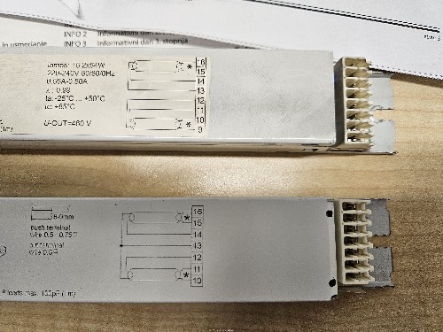

Pozdravljeni mojstri,
prosim za navodila oz. ideje za priklop dušilke Tridonic (digital dimmable ballast) s 7 terminali (menjava za dušilko z 8 terminali - katerih več ni v prodaji).
Torej, "stara" dušilka je imela 8 terminalov in so žice iz okovov imele vsaka svoj vhod. V novi dušilki je 1 terminal manj, na shemi pa je izrisano, da se dve žici iz okova združita in se priklopi v "skupen" terminal. Žici sem povezal z wago sponko in povezal po diagramu na dušilki, vendar brez uspeha.
https://www.rltonsite.co.uk/wp-content/uploads/2016/11/20161110-Ballast-wiring.pdf
Shema na pdf-ju za lažjo predstavo...Kakšna ideja?
Hvala za pomoč.

Moje izkušnje.
Pri vezavi kjer sta vezani obe žarnici skupaj na enem kontaktu je zelo pomembno, da sta obe žarnici "dobri".
To pomeni, da moraš z ohm metrom dejansko pomerit upornost grelnih elementov. Vsaka žarnica ima po 2 grelna elementa.
Če vsaj eden odstopa zadeva ne bo delovala.
Če odstopa samo en grelni element včasih pomaga, da žarnico obrneš (ne zasukaš).

Peter123 hvala za odgovor! Bom poskusil tudi to, do zdaj še nisem poskušal sijalk obračat...mi ne da miru, saj sem poskusil že kar nekaj variant, problema pa mi ne uspe rešiti.
Pomislil sem tudi na slabo okovje oz. kablovje, samo poskusim še kakšno zadevo prej, preden razdiram pol luči.

Moje pisanje je temeljilo na predpostavkah:
-da so okovja delujoča (kontakti imajo stik).
-da so povezave žarnica - dušilka čim krajše.
