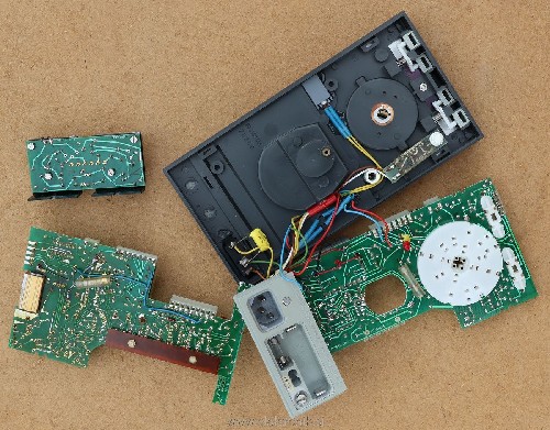

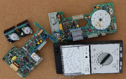

Postoje dvije verzije Merilnika zaščite Iskra 0100, za struje curenja do 500 mA i do 1,2 A. Komponente su montirane na 3 tiskane pločice. Od sklopova tu je mrežni ispravljač 20+30 V, sklop koji kontrolira postepeni porast testnog napona/struje od 0-50 V ili od 0-1,2 A, te naravno mjerni krug sa sklopom za zadržavanje postignutog otklona kazaljka i nakon što mjerenje završi i mrežno napajanje instrumenta se isključi. Ugrađeno je 10 integriranih krugova, dva timera 555 i 8 čipova sa operacijskim pojačalima.
https://www.crowave.com/blog/2025/01/28/merilnik-zascite-iskra-0100/
