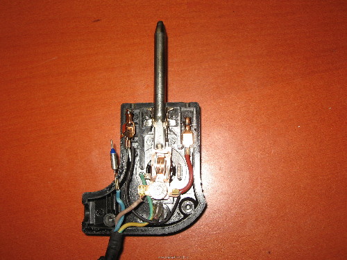

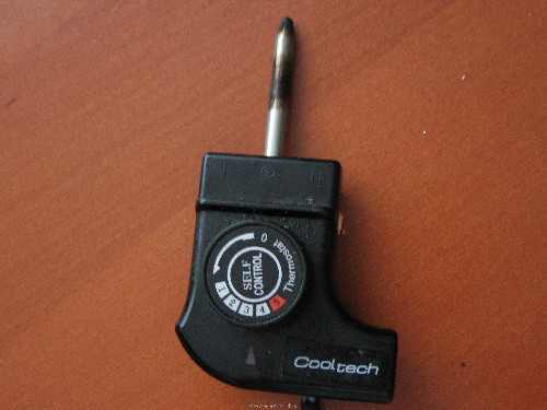

Kolega ima ponev podobno na sliki.
Starost cca. 3-4 leta, 230V,1500W. Ponavadi pečejo kakšne ribe, čevape...
Zadnjič je prenehalo delovat, ugotovil sem, da je skurilo termično varovalko 250V 10A, mislim, da 118°C.
Slučajno sem imel še en takšen termostat doma. Ta je preživel cca. 15 min peke, nato se je zgodilo isto. Grelec ima upornost 36 ohm.
Za primerjavo, grelec naše ponve ima 39 ohm. Termostat je deloval normalno, do menjave z drugo ponvijo, od kolega.
Kakšni so možni vzroki, da skuri varovalko, glede na podane vrednosti upornosti grelcev?

Verjetno, je nekje prišlo do preboja grelca na ohišje.

Verjetno je nekaj od:
-termostat za nastavitev temperature se je verjetno prestavil ali ne deluje pravilno/ponovljivo.
-grelec nima več dobrega stika z termostatom. Zato se del ponve preveč segreje.
-termična varovalka ima "prevelik" termični stik z termično varovalko.
P=UxI= 230V x 230V / 36R = cca 1500W
kar ustreza.
Pomeri kakšna je poraba moči/toka med delovanja.
Po vsej verjetnosti je nekje mehanska zadeva.
Ps.: preveri ali je bila termična varovalka samo resetable ali je samo 1xtna.

Lahko je tudi slab kontakt konektorja tega termostata, posledično se kontakt greje in temp. varovalka, ki je stisnjena direktno na ta kontakt konektorja, seveda izklopi.

Hval za nasvete. Ponve nimam doma, ko pa dobim pa naredim meritev. Poročam.
