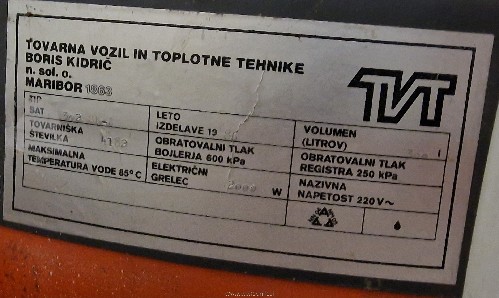

Lepo prosim za navodila za nastavitev bojlera TVT SAT300.
Hvala in lep pozdrav,

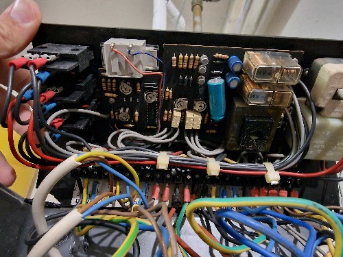

Še vedno iščem navodila za nastavitev za omenjen boljer. Na elektroniki je kar nekaj trimerčkov, za katere ne vem čemu služijo.
Za vsakršno pomoč bom izredno hvaležen!

4 x operacijski ojačevalec
nastavljaš povratno zanko in reference za pričetek gretja , za prevročo vodo , za prevročo vodo od sonca glede na NTCje
https://www.onsemi.com/download/data-sheet/pdf/lm324-d.pdf
doma smo imeli podobno regulacijo le da je bila od IMPja in je vsebovala 741....nimam pa načrta

Kot kaže, imam pred seboj shemo prav tega vezja. Jutri naložim namesto tega sporočila.
