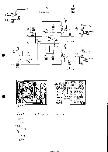

No pred leti sem za neloga izdelal elektroniko za obračanje kolektorjev po soncu.
V prilogi pa dodajam načrt. Namesto tranzistorjev, ki jim odrežeš zgornji del lahko uporabiš fotoupore. Ko je pokrit en senzor je drugi v senci. Signal dobiš na enem od izhodov. Ko pa sonce obsije drugega pa se pojavi signal na drugem izhodu.
1.3 MB |
57 krat |
