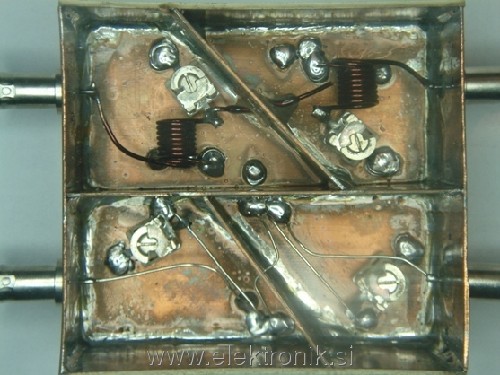

Ne, v bistvu je zelo enostavno, sploh če veš kako se stvari streže. Vendar pa brez primernih merilnih instrumentov nemogoče.
Filtra na sliki sta dva, sestavljena iz dveh sklopljenih nihajnih krogov, pasovne širine nekje 2MHz. Eden je za frekvenco 144MHz in drugi za 432MHz. Če prav pogledaš, vidiš da ni nič drugega kot malo žice in štirje kondenzatorji. Skratka zelo enostavno.

a bi se dalo zvedet se za vrednosti kondenzatorjev (verjetno z njim oklestis frekvecno) in pa kaksno vlogo ima zica (vidim da je ena zvita,druga ravna)

Becijas, kondenzatorji na sliki so nastavljivi, vrednosti 3-15 pF. Tiste žičke in pa navite tuljavice imajo vse enak namen. Le po frekvenčnem področju, za katerega so nastavljene, je različno.
Razlika je edino ta, da ima del, ki deluje na nižji frekvenci in navite tuljave, kapacitivni sklop med nihajnima korogoma. Se pravi ena žička, ki gre od enega nihajnega kroga, skozi luknjo v škatlici do drugega nihajnega kroga, deluje tudi kot nastavljivi kondenzator, s spreminjanjem te kapacitivnosti (približevanje ali oddaljevanje) pa vpliva na pasovno širino celotnega sita.
Drugi filter, ki pa deluje na višji frekvenci, pa je ravno zaradi te višje frekvence, kjer kot tuljave delujejo že kosi žice napravljen tako, da je sklop med nihajnima krogoma induktiven. Se pravi skozi luknjico v ohišju med obena nihajnima krogoma gre žička, ki je na obeh koncih prilotana na ohišje. Induktivnega sklopa je ravno dovolj, da je propustna pasovna širina dovolj velika. Sklop se pa prav tako spreminja z približevanjem in oddaljevanjem teh žičk med sabo.
Uglaševanje teh zadev na uhometer, kot sem nekje višje že napisal, pa je brez primernega instrumenta praktično nemogoče.
Ja, še to, ta drugi del filtra, kjer so samo žičke, je uglašen na frekvenco 432MHz, UHF televizijsko področje pa je še višje, od 470 do 862MHz, se pravi še krajše žičke in manjši kondenzatorji.
