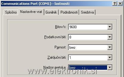

Če uporabiš komunikacijski program, če si priključen na pravi COM port in so nastavitve tega COM porta take, kot so na priloženi sliki in če sta pin 2 in 3 staknjena, mora komunikacijski program na zaslonu prikazati tipko, ki jo pritisneš.
Pritiskaj črke in številke. Return/enter in podobne tipke ne dajo vidnega odziva. Mogoče si štel narobe in staknil pine 3 in 4 namesto 2 in tri.
Brez da bi to delovalo, tudi testna ploščica ne bo vidna.
