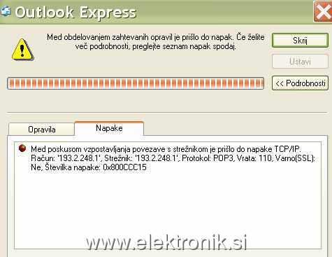

Pojavila se mi je ena napaka pri odpiranju pošte.
Samo ko prvič poženem OE, se mi pojavi opozorilno okno z napako.
Opozorilo zaprem in nato pritisnem Pošlji/prejmi in je vse O.K.
Če OE zaprem in ponovno poženem se spet pojavi napaka.
V čem bi lahko bil problem?

Če narediš telnet na ta IP (na pravi port), se pop3 in smtp (postfix in popper)odzivata. Imaš nekaj narobe v PCju.

Imaš instaliranih več računov? Je mogoče eden nedelujoč?

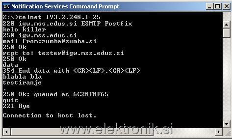

Delovanje mailerja lahko testiraš tako, da na roke vpišeš SMTP protokol. Hitro in učinkovito. V praksi uporabi pravi email naslove. Točno tole, kar je na priloženi sliki naredijo razni outlooki in podobni programi, ko pošiljajo pošto.
Razlaga:
telnet 193.2.248.1 25 // priključimo se na mail server z smtp protokolom (port 25).
220 igw.mss.edus.si ESMTP Postfix //oglasi se nam mailer. Slučajno je to postfix.
helo killer //predstavim se mu kot killer. Načeloma mailerji tukaj požrejo karkoli.
250 igw.mss.edus.si //mailer se predstavi meni.
mail from:zumba@zumba.si //povem mu moj naslov. V glavnem mailer požre vse tako se generira spam
250 Ok //mailer požre naslov brez problema.
rcpt to: tester@igw.mss.edus //vtipkam naslov naslovnika
250 Ok // Mailer požre
data // pošiljal bom podatke
354 End data with <CR><LF>.<
blabla bla //moje sporočilo
testiranje //moje sporočilo
. //konec sporočila. Pika mora biti sama v svoji vrstici.
250 Ok: queued as 6C28F8F65 // mailer ga bo poslal naslovniku
quit //končujem z mailom
221 Bye //mailer se poslavlja
Connection to host lost. //konec pošiljanja maila. Spam je uspel.
Jur

Verjetno je res kaj narobe v PC-ju. Fora pa je, da samo prvič ne dela. Naslednji poskusi pa so uspešni.
Telnet-a pa še nisem poskusil. Moram priti do mašine.
Hvala zaenkrat.
@Silvo
Tudi drugi računi so nastavljeni, ampak z njimi ni problemov.
