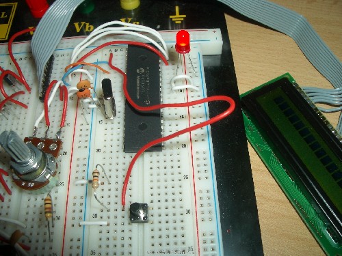

mucek4 je napisal/a:
Če prav vidim... Ko pritisneš tipko narediš kratek stik?
Imaš prav! Tako mora biti!

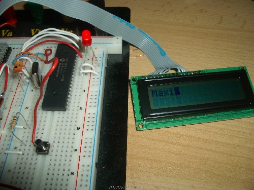

Danes sem nabavil nov lcd DEM16216 in stvar deluje! Very Happy
Zgleda da je pri CMC216, driver res crknil. Prilagam še sliko delujočega lcd-ja!
