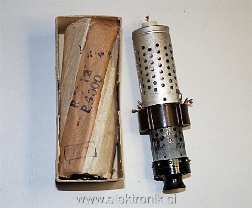

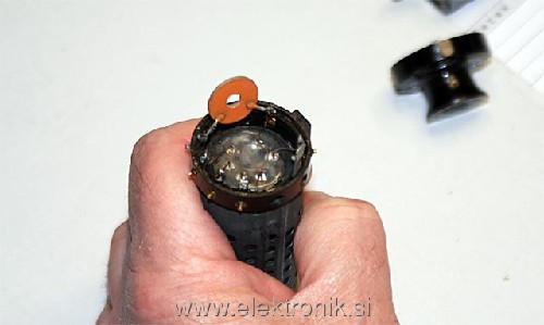

V mojih mladih letih smo imeli dovolj nemških elektronk in smo jih "slačili" kakor se danes počne z ruskimi 2SH27L. Nismo imeli podnožij za RV serije elektronk, pa še nerodno je bilo vse skupaj.
Imam še vedno popolnoma nove na zalogi
 Velikost datoteke:  74.26 KB
RV 12P 4000
 Velikost datoteke:  48.28 KB

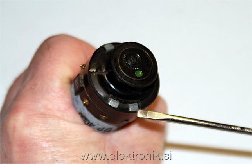

Odpiranje na vrhu elektronke
 Velikost datoteke:  48.83 KB
 Velikost datoteke:  47.02 KB
LP Sebastian

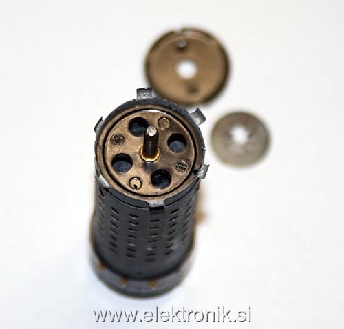

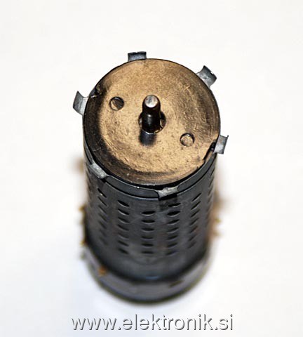

Sledi odspajkanje zgornjega kontakta.
 Velikost datoteke:  52.14 KB

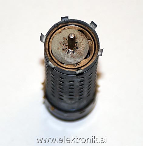

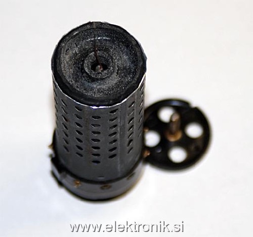

Odpiranje spodaj
 Velikost datoteke:  50.43 KB
 Velikost datoteke:  50.7 KB
Spodaj odprta
 Velikost datoteke:  49.96 KB
LP Sebastian

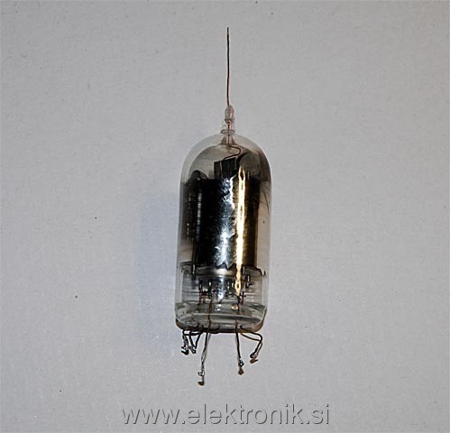

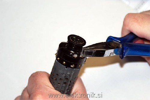

Odspajkamo vse kontakte in elektronko izvlečemo
 Velikost datoteke:  48.5 KB
LP Sebastian

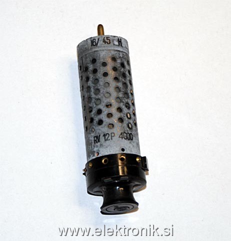

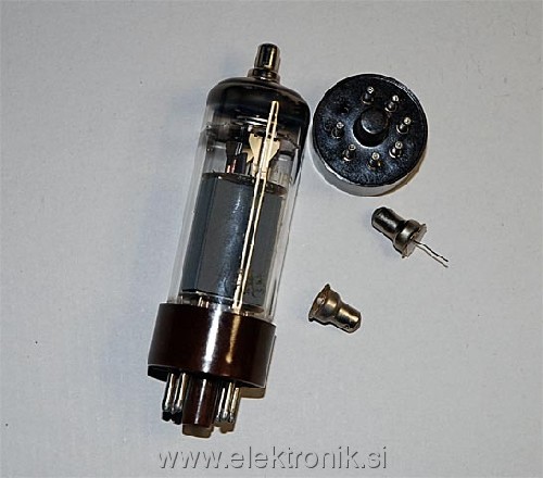

Sedaj pa pomoč novejše, neuporabne elektronke PL36.
Danes to delo ne bi imelo smisla, vse skupaj je le nostalgija.
PL36 in njeni uporabni deli
 Velikost datoteke:  61.74 KB

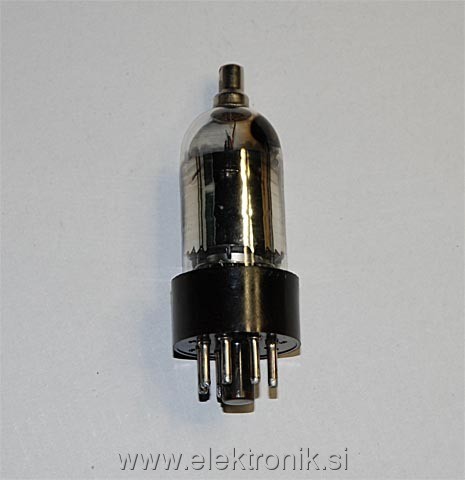

Končni izdelek, nova RV 12P 4000
 Velikost datoteke:  45.11 KB
