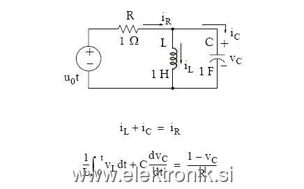

PrispevekObjavljeno: Pon Maj 28, 2007 9:44 am    Naslov sporočila:  tuljava - osnove Odgovori s citatom
Za tuljavo velja: v(t)=-L * di/dt
Ni mi pa jasno, zakaj velja i(t)=1/L Sv(t) dt (S je mišljeno kot znak za integral)
Kam je šel minus?
Primer naloge: Zakaj pred prvim členom v enačbi ni minusa?
 Velikost datoteke:  10 KB
 Pogledana:  7189 krat
Glitch
Prispevkov: 1477
Aktiv.: 6.31
PrispevekObjavljeno: Pon Maj 28, 2007 10:03 am    Naslov sporočila:   Odgovori s citatom
Zato, ker ga tudi pri prvi enacbi ni.

PrispevekObjavljeno: Pon Maj 28, 2007 12:57 pm    Naslov sporočila:   Odgovori s citatom
Glitch je napisal/a:
Lepo napisi u=L*di/dt.
Bom napisal, samo bi vseeno rad vedel razlago zakaj.
Če predpostaviš po zgornji shemi tok tako kot je narisan, in napetost tako, da je pozitivna, če je na zgornjem vozlišču višji potencial kot na spodnjem, potem velja to kar sem že napisal: dv=-L*di/dt
Poleg tega pa tudi di=+C*dv/dt
Zdej pa obračaj predpostavljene napetosti in tokove kakor hočeš, enkrat bo pri tuljavi minus, drugič pa pri kondenzatorju. Se do tu strinjamo?
Kako pa potem od tega prideš do te enačbe z integralom?

PrispevekObjavljeno: Pon Maj 28, 2007 1:33 pm    Naslov sporočila:   Odgovori s citatom
Tako kot je rekel Domenius.
Verjetno je v enačbi mišljen tisti minus kot povdarek na dejstvo, da inducirana napetost v tuljavi vedno nasprotuje svojemu vzbujanju.
V vezju, ki ga imaš na sliki, pa lepo piši brez minusa.
V tvojem primeru se je smiselno vprašati, kaj bi ti v vezju sploh želel opazovati in čemu bo tvoja enačba namenjena.
Če pišeš enačbo stanj za omenjeno vezje, potem bodo tvoje spremenljivke stanj kar tok skozi tuljavo in napetost na kondenzatorju. Integral napetosti na tuljavi ti ne pove dosti, prav tako ti ne pove dosti tok skozi kondenzator...
V enačbah še nikoli nisem videl minusa pri odvodu toka čez tuljavo. Pa sem elektronik.

PrispevekObjavljeno: Pon Maj 28, 2007 1:49 pm    Naslov sporočila:   Odgovori s citatom
Umnik je napisal/a:
Namen je določiti potek napetosti na kondenzatorju/tuljavi. Zgornjo enačbo se samo še enkrat odvaja po času in imaš diferencialno enčbo drugega reda. Ampak to tukaj ni važno.
Umnik je napisal/a:
Pomoje ta minus ni samo povdarek, ampak nuja. BTW. Še nikoli nisem videl povdarka na plusu pred enčbo za kondenzator: di=+C*dv/dt

PrispevekObjavljeno: Pon Maj 28, 2007 2:06 pm    Naslov sporočila:   Odgovori s citatom
trot je napisal/a:
Umnik je napisal/a:
Jaz pa že: http://en.wikipedia.org/wiki/Inductor
Wikipedija pa je kredibilna referenca? Potem pa ok.
Napetost na tuljavi ti ne po povedala... nič kaj dosti. Pomemben je tok. Pa to ni važno Smile
Tisti minus je pomemben pri medsebojno povezanih tuljavah = transformator naprimer.

PrispevekObjavljeno: Pon Maj 28, 2007 2:11 pm    Naslov sporočila:   Odgovori s citatom
No, pa zdajle sem pravzaprav šele dobro pogledal vezje...
Napetost na tuljavi določa kondenzator.... Tako da žal... Napetost na tuljavi ti ne pove nič Twisted Evil , kvečjemu to kakšna je na kondenzatorju... Ampak to ni važno. Very Happy
Važen je TOK skozi tuljavo...

PrispevekObjavljeno: Pon Maj 28, 2007 2:20 pm    Naslov sporočila:   Odgovori s citatom
Saj sem napisal napetosti na kondenzatorju/tuljavi, ker sta enaki. Kaj da ti napetost na tuljavi ne pove nič...pove ti koliko je napetost na kondenzatorju, ker sta enaki. Laughing
Če napetost na tuljavi določa kondenzator, potem bo ta enaka ne glede na to, kakšno tuljavo bom izbral...ne vem če bo to držalo...najbrž obadva vplivata na to napetost.
To je fizikalna nalogica. Tukaj se ne sprašuje kaj je važno in kaj ne...
Uredu, potem če ni minusa, bom pa popravil wikipedijo, ok? Cool

PrispevekObjavljeno: Pon Maj 28, 2007 2:34 pm    Naslov sporočila:   Odgovori s citatom
trot je napisal/a:
Ne glede na to kakšno tuljavo ali kondenzator izbereš, vrednost napetosti bo vedno enaka na obeh elementih. Spremenila se bo le časovna konstanta prehodnega pojava in s tem "potek" napetosti.
Wikipedijo lahko popraviš, vendar obvezno napiši, da predznak inducirane napetosti tuljave določamo z Lenzovim pravilom (glede na vzbujanje seveda).
