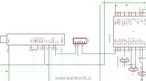

Ker delam sprejemnik na osnovi iz te strani in ker je na forumu kar nekaj specialistov za RF tehniko me zanima par stvari.
V prilogi je načrt vezja ki sem ga narisal. In sicer me zanima kako naj zvežem izhod (izvedem prilagoditev) iz tunerja na vhod mešalnika demodulatorja. Izhod iz tunerja je balansiran kot tudi SAW filter ki pripada tunerju, mikser v čipu pa ima samo en vhod. Da je zmeda pri meni še večja sem na netu našel kar nekaj takšnih načrtov in vsak rešuje nekak po svoje. Kako to izvest?
Pa še enkaj glede tega projekta. Jaz bom uporabil čip TEA5712 iz starejše zvočne kartice z radijskim sprejemnikom. Ima pa ločen AM in FM del. Kako naj razdelim IF signal na dva dela? Oziroma odcep bi bil po prvem mešalniku kjer je IF 10.7 MHz in bi potem ustrezno peljal signal na oba dela sprejemnika (seveda pri AM delu je še en mešalnik da pridem do 455kHz).
Najlepša hvala in lep pozdrav!

Živijo,
Sklepam, da je tvoj izvorni načrt tale:
http://hem.passagen.se/communication/pic/uv916tr.gif
S SAW filtri je malo križ. Tisti za 36 MHz najlepše delajo, če so vsaj na eni strani priključeni simetrično (posledica zgradbe). Novejši miniaturni SAW filtri so (večinoma) namenjeni direktno za 50 ohmsko okolje.
Ne dolgo nazaj sem meril tudi karakteristike 36 MHz SAW filtrov in najboljše rezultate sem dobil (v 50 ohmskem okolju, seveda), če sem dal na vhod in izhod transformator 1:2.5, torej je njihova impedanca približno 300 ohmov. Če imata obe strani nesimetrično priključitev, daš potem na eno stran transformator.
Imaš kaj podatkov o izhodni impedanci tunerja in vhodni impedanci MF čipa?
LP Primož.

Pavzaprav sem se bolj oziral na ta načrt iz tega projekta. Ampak iz te strani so več al manj vsi načrti narejeni po istem kopitu (izhajajo iz enega projekta ki se nadgrajuje). Zakenkrat je ta stran tudi moja "biblija" RF.
Tuner ima izhodno impedanco 100 (po datasheetu mešalnega čipa v njem - TDA5331T), Sprejemni čip pa ima vhodno impedanco 50 .
Kot PLL bom pa uporabil LMX2315 (mimogrede če bo kdo iskal ta čip ga dobi v stari reglji - Ericsson GA628-).
