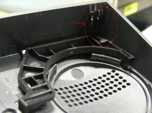

Mi je "ena gospa" prinesla telefon Eurit 33 razstavljen na prafaktorje, menda ji je padel na tla; pa ne vem , če ji ga ni mož vrgel Brick wall ker je predolgo visela na njem(telefonu namreč Laughing ).Sedaj je nekako dobil prvotno obliko, ampak pri vilicah, na katere se položi slušalka očitno nekaj manjka.Vilice so sedaj vedno v položaju, kot bi bila slušalka položena.Mislim, da bi v označenem krogu morala biti ena vzmet oz. nekaj takega.
Če je mogoče kdo že razstavljal omenjen telefon in se še spomni, kako naj bi stvar izgledala...ali pa da je kdo pripravljen malo pokukat v svojega...
Hvaležen bom vsem, za kakšen namig.

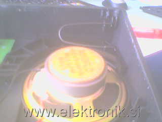

Na tem mestu je nameščena zanka iz vzmetne žice.
Foto s pomočjo GSM aparata (umazanega)

O, najlepša hvala Zdravko.
Bom poskusil nekako improvizirat.

@ VolkD in Reaktivna tuljava :HVALA obema , zaenkrat mi je uspelo z eno vzmetno žico iz enega starega kasetarja, če bo pa potreba, se pa obrnem na vaju
