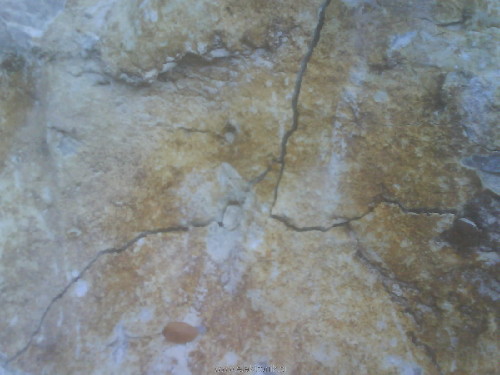

Vse bo urejeno kot prvo moram povedat da sem dem dobil od kolega brezplačno
ceno pa izvem v ponedeljek ali torek tudi slike bodo sledile samo digitalca dobim od kolega rezultati so pa zadovoljivi čeprav sem premer lukenj izvrtal le 14mm.
lep pozdrav

PrispevekObjavljeno: Pon Nov 05, 2007 5:38 pm    Naslov sporočila:   Odgovori s citatom
evo eno slikico da stvar deluje
