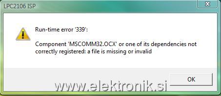

Pozdrav!
Uporablja mogoče kdo flash utility na visti? Jaz sem ga inštaliral in javi napako. Hiter pregled google rešitev ni prineslo zadovoljivih rezultatov.

PrispevekObjavljeno: Pon Nov 19, 2007 3:20 pm    Naslov sporočila:   Odgovori s citatom
Očitno utility ni pravilno instaliran, ker diagnoza lepo pove, da nekaj manjka. Precizno preberi navodilo za instalacijo. Nekateri programi specifično zahtevajo prisotnost in pravo verzijo Exclamation MSCOMM32.OCXa.
Jur

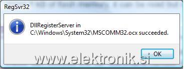

Naložil sem nov file iz interneta, zagnal ukaz
regsvr32 C:\Windows\System32\MSCOMM32.ocx
Tako sem prebral nekje na spletu in dobil sporočilo v priponi. Vendar to ne reši problema.
Očitno je problem, ker je flash utility napisan v visual basicu, ki pa ima probleme z windows visto.

PrispevekObjavljeno: Pon Nov 19, 2007 3:56 pm    Naslov sporočila:   Odgovori s citatom
Jah, očitno ni prava verzija. Točni tale dll je delal probleme pri nekaterih softwerih pri prehodu iz win98 na XP (ali pa iz NT na XP).
Jur
