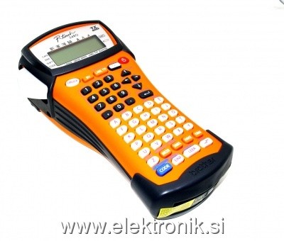

V glavnem priporočajo PE, PP, PET in podobno. Termal transfer na baker bo lahko problem, ker bo baker odvedel toploto, pa se barva/folija ne bo prijela.
Test: ravnokar sem preizkusil termalno folijo za brother P-touch printer. Za tiskana vezja je printer povsem neprimeren. Folija (izpuljena iz kasete) se ob dotiku color transfer applicatorja (segretega spajkalnika) na navaden papir lepo prenese. Na aluminij (ohišje floppy diska) pa ne. Nosilna folija se mora zasmoditi, da barva nekako prime. Bakra nimam pri roki. Kakšen je tip folije ne vem, sta pa transfer folija in papirni trak skupaj vgrajena v kaseti. Papir prileze iz printerja, rabljena folija ostane v kaseti.
V prilogi trak in transfer tiskanik.
Jur
