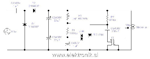

Delam stroboskop po spodnji shemi, pa se mi zdi, da da premalo od sebe. Žarnico imam 60W, katero se dobi pri HTE-ju, prav tako trafo. Zanima me, kako bi najenostavnejše povečal moč, ne da bi žarnica pregorela? Če bi dal večji kondenzator C1, bi bila to rešitev?

Kakšno žarnico pa imaš?Za to se rabi stroboskopska žarnica podobno kot pri flešu.Pa še trafo kakšen.Malo poglej na Google,ker so nekateri tudi slike,Tako da vidiš kakšno so elementi,Pa še pazi na omrežno napetost,

Imam stroboskopsko žarnico (xenon) in trafo za to žarnico!
