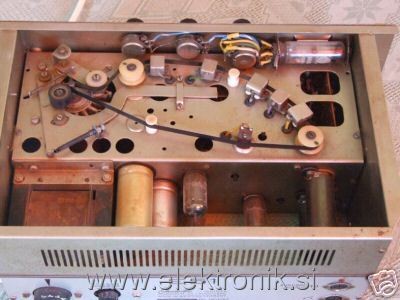

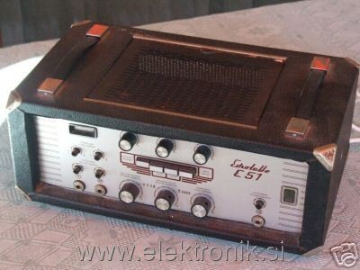

PrispevekObjavljeno: Pet Maj 25, 2007 8:57 pm    Naslov sporočila:  ECHOLETTE E51 Odgovori s citatom
Echo na elektronke!
Na sliki se lepo vidijo magnetofonske glave in neskončni magnetofonski trak.
/ slike našel na eBay - u /.

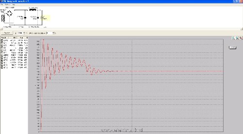

Imam vprašanje glede načrtovanja napajanja.
V mislih imam 100W ojačevalnik, napajanje bo 450V. Kakšno dušilko moram izbrati za to?
100W/450V... cca 250mA ? Bo 2.6H dovolj?
V simulatorju sem na izhodu dobil nihljaj velikosti 700V, ali moram v tem primeru za kondenzatorje izbrati z napetostjo čez 500V?

PrispevekObjavljeno: Pon Dec 10, 2007 12:32 pm    Naslov sporočila:   Odgovori s citatom
PeterC je napisal/a:
Čez 700V!
