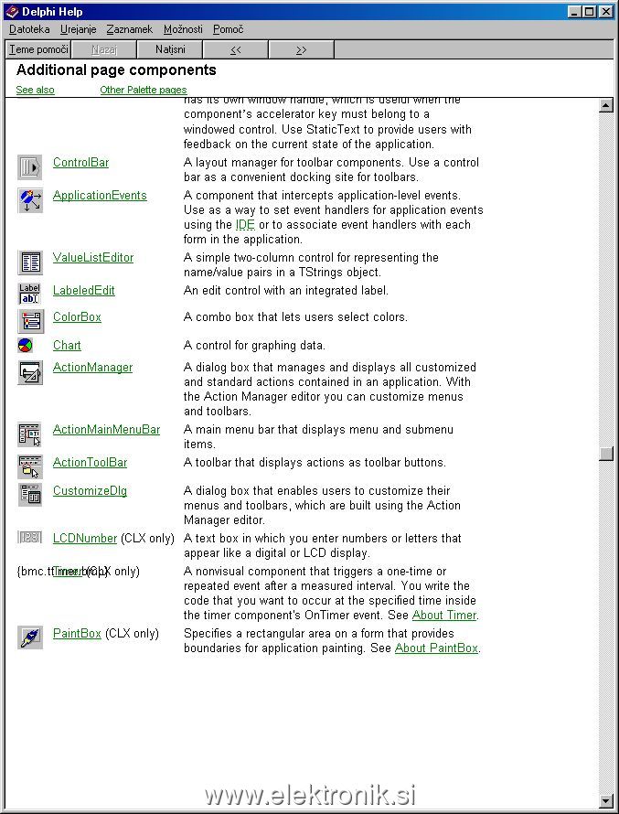

LCDnumber ni zadeva priložena delphiju. Verjetno gre za kakšen program iz interneta...?

Čudi me, ker je vpisan tudi v orginal Help. Ne vem sicer kaj pomeni "(CLX only)"
Na disku je na ime "dclclxstd60" najdeno ....dclclxstd60.bpl, dclclxstd60.map.
Takole pa v Help-u:

CLX je Kylix. Če boš program poganjal pod linuxom.
VCL je za windowse.
