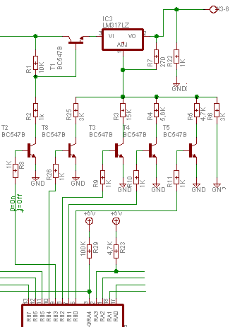

Torej pri testiranju kontolerja obratov ventilatorja sem po 200h delovanja naletel na eno čudno zadevo, kateri zaenkrat še nisem prišel do dna.
Torej imam en poseben ventilator, ki sprejema komando za regulacijo obratov kar z enosmerno napetostjo. 10V = maksimalni obrati 1V = minimalni obrati.
Ker ne rabim ravno linearne regulacije obratov sem sestavil vezje, ki s pomočjo procesorja in LM317 regulatorja nastavlja željeno napetost.
Zadeva dela po pričakovanjih, le pri trajnostnem testu sem opazil, da kdaj pa kdaj -> tole je "radndom" ventilatorju obrati padejo za kako sekundo.
Zato sem vezje opremil z množico testnih točk, s pomočjo katerih sem v končni fazi ugotovil, da težava izvira ravno od vezja za regulacijo obratov. Dlje pa nisem uspel priti. Merjenje izhodov na procesorju mi ni dalo takšnih zaključkov, kot bi hotel. Pravzaprav mi v dveh dnevih testiranja ni uspelo izmeriti niti ene napake na izhodih procesorja, kar me sploh bega, ker sem napako pričakoval. Napaka bi namreč kazala na napako v programu.
Me pa v zvezi s tem vezjem zanima ravno če lahko način s katerim vklapljam posamezne izhode procesorja vpliva na delovanje priloženega vezja.

Vezje regulacije

Ja temperatura. Breme je 1Kohm upor + ventilator za katerega sem izmeril tok porabe 1,5mA. Upor sem moral dodati, da je regulator sploh delal pravilno. Regulator je mali 100mA v TO92 ohišju (mislim) In računsko ustreza.
V soboto sem še testiral program V MP-lab-u, kjer pa nisem našel napake. Oziroma se ni pokazala.
Danes sem ponovno izvajal meritve in kaj sem ugotovil? Do napake prihaja vsako uro. In moj procesor vsako uro shranjuje vrednost v svoj eeprom. Drugega kaj posebnega se v programu ne dogaja vsaj ne vsako uro. Zakaj bi se karkoli zgodilo ob vpisu v eeprom mi ni jasno. Mogoče sem spet kaj pozabil prebrat?
Se poraba drastično poveča? Napajalna napetost procesorja je ena izmed stvari, kateri sem na začetku testiranja posvetil največ pozornosti. in jo tudi izključil.
Izmeril sem, da se ob "motnji" vsaj izhod RB1, ki je bil v tistem trenutku 1 postavi na 0 zakaj mi ni jasno. Izhodi se namreč nastavijo v programu le na enem mestu.
Tako da jutri pričenem najprej z testiranjem, le da bo PIC shranjeval vrednost vsakih 15 minut. Nadaljeval bom z Picem, ki sploh ne shranjuje v eeprom. To mi bo menda dalo nedvoumno informacijo ali je vpis v eeprom kriv ali ne.

Nadalje imam vprašanje o bremenih priključenih na PIC-a. PORTB je pri meni izhodni. Na vse nogice PORTB imam priključene tranzistorje na bazo preko 1K upora.
Tranzistorji so BC547B, emitorji vezani na maso (0V) delujejo kot stikala. (vključujejo LED diode in podobno).
So 1K omski upori premajhni?
