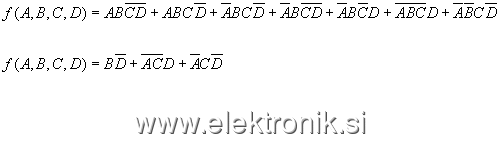

Prispevkov: 6736
Aktiv.: 28.36
PrispevekObjavljeno: Ned Jan 13, 2008 10:51 pm    Naslov sporočila:   Odgovori s citatom
Tule je ravno govora o Boolovi algebri ... malo sem že zarjavel, pa me zanima ali lahko kdo preveri ali je tole pravilno minimizirano?
 Velikost datoteke:  4.33 KB
 Pogledana:  4447 krat
Domenius
Prispevkov: 1188
Aktiv.: 5.00
Kraj: Medvode
PrispevekObjavljeno: Ned Jan 13, 2008 11:02 pm    Naslov sporočila:   Odgovori s citatom
Bo držalo.
It's electric!
Prispevkov: 6736
Aktiv.: 28.36
PrispevekObjavljeno: Ned Jan 13, 2008 11:11 pm    Naslov sporočila:   Odgovori s citatom
Domenius hvala Wink
