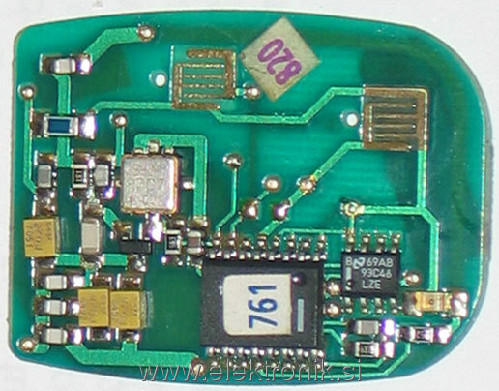

Prilagam fotko daljinca, da vidite kako to izgleda (vizualno deluje vse okej), sprašujem pa naslednje:
- se da to nekako skodirati nazaj (delujoča koda je v drugem daljincu), ter kdo bi mi lahko to napravil?
- če se ne da, ali obstaja alternativa s kakšnim drugim podobnim malim daljincem, recimo s kakšnim za odpiranje/zapiranje zapornic na parkirnih prostorih, pa da se na njih naloži koda?
- morebiti kakšna druga rešitev, predvsem v zvezi bypassa blokade motorja in kdo bi mi lahko to napravil?
Res mi ni dajati čez 100 EUR za daljinec za 11 let star avto. Če ne bo šlo drugače, pa bom očitno res primoran.
Za koristne informacije se vam najlepše zahvaljujem!

Na vezju vidim 93C46. Gre za serijski EEPROM, ki vsebuje nastavitve (koda). Če imaš drug delujoči daljinec, ni problem narediti kopije EEPROMa in imel boš dva z isto kodo (vkolikor je celotna koda v EEPROMu).
Potrebuješ ustrezen programator. Najverjetneje bo potrebno EEPROMa odspajkati. Če nisi elektronik, ti to lahko stori kdo v bližini.
Ali ni čip zaščiten pred prepisovanjem? Rolling Eyes
Seveda ne ... od kje ti sploh taka ideja ? Rolling Eyes
Prispevkov: 3469
Aktiv.: 14.64
PrispevekObjavljeno: Pet Jan 18, 2008 12:56 pm    Naslov sporočila:   Odgovori s citatom
Ne, 93C46 je navaden EEPROM. Pozna ukaza EWDS za vklop in EWEN za izklop zaščite pred pisanjem. Ta je namenjena proti slučajnim pisanjem. Ni pa to zaščita s kakšnim geslom, niti trajna zaščita.

Tisti EEPROM tako ali tako najbrz ne vsebuje trenutne pozicije, ampak samo zaporedje vrednosti, ker bi se sicer lahko zgodilo napisano. Pozicija je vpisana v mikrokontrolerju, tega je pa precej tezje (skoraj nemogoce) prebrati.
