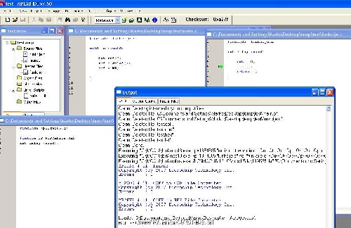

PrispevekObjavljeno: Pon Jan 28, 2008 10:14 pm    Naslov sporočila:   Odgovori s citatom
Sem poskusil to tvojo stvar in dela normalno. Verjetno imaš kje drugje napako. Ali pa jaz nisem točno ponovil tvoj postopek. Very Happy
 Velikost datoteke:  133.73 KB
 Pogledana:  16 krat
