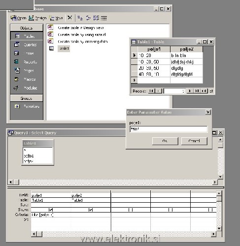

Ne vem, če te razumem. Meni zadeva deluje. Morda bo slika več pokazala:
Rezultat.
 Velikost datoteke:  71.83 KB
 Pogledana:  1782 krat
Vnos iskalnega parametra ...
 Velikost datoteke:  96.25 KB
 Pogledana:  11 krat
lp, Miran (Miro - S51SK)
