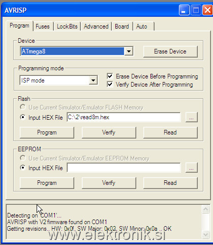

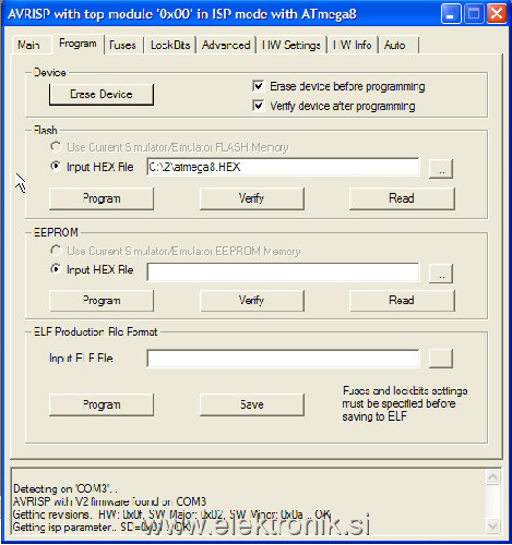

Naredil sem programator http://ruckl.wz.cz/biprog_en/biprog_en.php
Funkcijsko naj bi bil nekaj takega, kot je naredil Darko z USBPROG-om. Razlika je le v tem, da se moj priključi na comport (preko usb vmesnika lahko tudi na usb). Podpira ISP (avr910 in STK500v2 + stare krmilnike 89sxxxx). Problem pa se mi je pojavil pri začetku delovanja. Najprej sem v Atmega8 vstavil bootloader DL5NEG-biprog.hex ( nato pa še ostali datoteki biprog1_4.hex in biprog1_4-0A.eep).
Ko želim prebrati ali programirati, mi napiše (glej sliki). Ima kdo kakšno idejo?

Tudi meni se je že nekajkrat pokazaj ta error. Vedno pa se je izkazalo da je bilo krivo kaj okrog kristala (kristal sam, kondenzatorji, povezave). Poglej tudi nastavitve fuse bitov. Lahko pa tudi zmanjšaš hitrost komunikacije preko isp.

Deluje!!

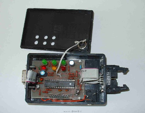

Napaka je bila na kablu od tiskanega vezja do konektorja za programiranje (pri lotanju sem zamenjal priključke). če bi uporabil originalni konektor za kotno pritrditev na tiskano vezje , ne bi mogel narediti napake. Programator je preizkušen z AVR-ji in 89S serijo ( konkretno 90S2313, Atmega8 in 89S52). Preizkušeno je direktno na comport, preko dveh usb vmesnikov (Profilic in FTDI ). Najhitreje deluje direktno preko comporta. Zanimivo, da sem preko Profilic vmesnika (Manhattan driver) sprogramiral 89S52 hitreje( 24 sekund s preverjanjem, kot z FTDI vmesnikom (Svet elektronike) -74 sekund. Preko comporta je bilo gotovo v 14 sekundah. Pri AVR-ih so bile hitrosti večje (3 do 4 sekunde za Atmega8 in še hitreje za 90s3213.
