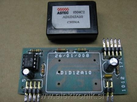

Iščem DC-DC konvertor Astec AD1D12A10.
V trgovinah Hte IC IR Just Delko ga nimajo, torej če kdo ve kje bi ga znali imeti bi mu bil zelo hvaležen za informacijo.
Ne najdem pa tudi datasheta za njega, vem le da je vhod 5V izhod pa je simetričen, predvidevam da je +- 9 , 12 ali 15.
LP Robert

Verjetno ga boš moral zamenjati s kakšnim drugim, dobavljivim pri nas. Če uspeš iz vezja ogotoviti, kakšno napajanje potrebuje, si zmagal. Lahko tudi s testiranjem z zunanjim napajalnikom.
Ali povprašaš pri serviserjih za dotično napravo, če ti prodajo samo napajalnik.

Po neuspešnem naročanju sem zadevo založil, sedaj pa sem se spotaknil ob škatlo v kateri je razdrt stroboskop.
Po ponovnem neuspešnem iskanju podatkov o izhodni napetosti se obračam na vas v upanju da bi mi kdo od vas pomaga najti potke o izhodni napetosti.
Torej DC-DC konvertor Astec AD1D12A10 vhodna napetost 5 V izhodna +- ?

In kaj ta pretvornik napaja? Kakšne kondenzatorje ima recimo na izhodnih linijah? (tudi v nadaljevanju vezja, ne le na tej ploščici)
Daj malo skiciraj vezavo, da ne bomo na koncu ugotovili da gre za 300V pretvornik za ksenonko...

Na izhodu sta dva elektrolita 100µF 25V (simetrično napajanje) , operacijski LM358 (Supply min 3 V, max 32) Volt nekaj smd uporov, kondenzatorjev nič takega iz katerega bi se dalo določit napajalno napetost razen če bi prerisal celo vezje in bi preračunaval nivoje. Tako da bol upam da se bodo našli podatki za DC-DC konvertor Astec AD1D12A10.
Je pa izhodna napetost najverjetneje +-9V, +-12V man verjetno pa +-15V (LM max 32V)

Če bi bila to moja zadeva, bi kar priklopil napajanje +/- 12V (s tokovno omejitvijo) in pogledal če stvar deluje tako kot mora

Torej VN odpade.
Ostane le napajanje kakšnih voltmetrov oziroma ostalih merilnih zadev, če ima to čudo še kake displeje.
Kot je napisal mi747, po možnosti pa bi priklopil na reguliran usmernik in postopoma dvigoval napetost.
Koneckoncev lahko obesiš na vezje dve 9V bateriji in če dela...
