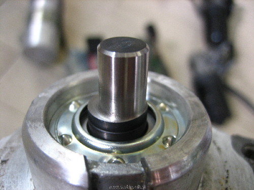

Imam en elektromotor, bil je v Volvotu v pumpi za olje(veliko izhodov je imelo). Nevem od česa.
Ta elektromotor bi rad uporabil za kaj drugega. Najprej sem odmontiral pumpo, da sem dobil ven elektromotor.
Problem je ta:
Elektromotor ima cca.8mm debelo osovino(gledano na oko), vendar je na eni strani namensko pobrana cca 2mm, pobrano je lepo v krogu 180 stopinj., da je noter vrtela "krogec", ki je poganjal dva batka v pumpi.(kot se vrti wanklow motor, samo da notanji del ne rotira.) Tako, ko se elektromotor vrti Je center malo izven središča osi, ki je še ostala.Prilagam sliko, ker vem da mojega razlaganja nihče ne razume Very Happy
Sedaj me zanima, če se da narediti neke vrste stvar, ki bi se jo nataknilo gor na os, ki je postružena, ki bi bila tako scentrirana, da nebi opletalo.( železen, ali jeklen krogec premera cca 5cm z luknjo malo izven središča.) Na katerega bi lahko privijačil kakšen zobnik in tako dobil moč ven.
Tako stvar vem, da se da narediti, vendar me zanima kako jo je najbolje pritrditi na os.

Malo nerodno bo to ( more bit res zelo dobro centrirano )sicer bo treslo + os boš moral malo zarezat /pobrusit da boš nastavek fiksiral s vijkom na to os
Lahko pa si narediš žagico za rezbarjenje ( tam daš na eno stran tak ekscenter ) na drugo pa jekleni listič kot vzmet s recimo enim vložkom iz čokoladice za spajanje žic za fiksiranje žagice

Ni treba, da bi bilo do mikrometra natančno, saj bo potem šlo naprej prenos po ketni- verigi, tam pa so lahko nihanja tudi do par mm levo-desno
A lahko poveš več o tem rezbarjenju, te nisem dobro razumel.

Aha, zdaj razumem! Mogoče bo pa res nekaj takega nastalo ven če ne bo druge šanse. Very Happy Vendar se mi zdi da bo premalo hoda.
Vendar me zaenkrat zanima, kako bi se dalo dat zobnik gor.

Lahko še na zobniku narediš enak ekscenter, potem pa s šplento sestaviš skupaj na pravem mestu Laughing

Postružit se ne da na manjši premer, da bo centrirano?

Razdri zadevo in daj samo rotor kakšnemu strugarju, ki ti bo zadevo iz namernega-namenskega ekcentra postružil v pravo in centrirano os ... in ti na sredini še mimogrede naredil luknjo za vijak, ki bo držal tvoj dodatek.
Potem bo vse v centru in pripravljeno za tvoje nadgradnje.

V okrogel kos materiala (jekla npr) izvrtaj od oka enako ekscentrično luknjo in kos natisni in nalepi na os. Potem motor nekam fiksiraj in ga vklopi, z kotno brusilko ali čim podobnim pa zmajnšaj FI na željeno vrednost.
take reči se okroglinsko brusijo

Mislim, da bo tudi s struženjem šlo. Površina je verjetno cementirana nekje do globine max 1mm. Ko to odstružiš naprej ni problema.

Motorček je sicer velik kot navaden motorček za brisalce, vendar mi deluje močnejše + močnejša osovina..
V prostem teku na 12V vleče cca. 2.5A, deluje pa vse do 1.5V/ 0.8A ko se vrti le še kakšen obrat na sekundo. Laughing
Kaj je okroglinsko brušenje? A je treba tudi razdret motor?
A lahko strugar vpne gred v stružnico, če je gor navitje?
Jaz sem razmišljal tako:
Dal bi strugarju, da postruži, potem bi dal pušo prišvasat gor, ali puša ne bi bila potrebna? Se bojim, da bi bila gred pretanka.
