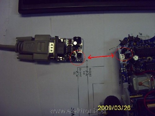

Torej bootloader mi dela preko COM1 - max232 - AVR.
Sedaj bi pa rad dal vmes še IR povezavo torej
COM1=RS232 - IR IR - mikroprocesor.
Normalna komunikacija po tej poti mi dela, se pravi, kar Brayev terminal emulator napiše, dobim v mikroprocesor.
Če pa namesto Brayevega terminal poženem MCS-ov bootloadprogramator pa zadeva ne dela. Na Poscope-u vidim, da nima UCC, se pravi nima napajanja.
Razlog je v tem, da pri Brayevem terminalu lahko postavim RS232 DTS high, in to napaja pretvornik RS232-IR (na sliki ta mali na levi).
Pri MCS-ovem bootload programerju pa je verjetno ta pin zanemarjen.
Ali ve kdo, kako pri MCS-ovem programerju dvigniti ta pin na high.
btw. fotografirati se še vedno nisem naučil.

vilko
Prispevkov: 3357
Aktiv.: 14.17
Kraj: Dragomer
PrispevekObjavljeno: Pet Mar 27, 2009 10:25 am    Naslov sporočila:   Odgovori s citatom
To se naredi tako, da program analizira prejeto sporočilo, in če sporočilo zahteva reset, takrat resetira mikroprocesor.
kar se tiče mojega problema, bom verjetno dodal baterijo za napajanje :(

@vilko:
morda če imaš možnost poizkušaj vklopiti "HW flow control".
Če to ne pomaga potem je ena rešitev gotovo baterija, oziroma napajanje od tam, kjer ga je možno vzeti!
