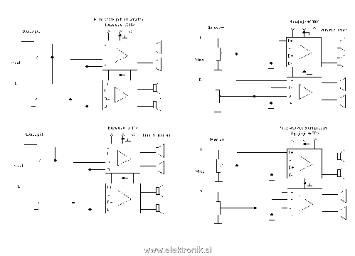

maso imam ločeno od ohišja... Včeraj sem se še mal igral s tem in ugotovil, če pripeljem signal direktno iz usb predvajalnika na vhod stvar dela brez bruma... očitno je res problem pri ožičenju za dovod vh signala... V bistvu imam dva stereo ojačevalika...ugotovil sem še, če imam vh signal pripeljan samo na enega od stereo ojač potem ni bruma, ko pa povežem npr. leva (ali desna) vhoda obeh ojač se zasliši brum...
Od kje ti ideja gor dajat 3MB slike in to BMP, preimenovanej v JPG ?!?
5MB -> 34 kB!

Glede na sheme sumim na ground loop. Še enkrat porihtaj mase in dosledno upoštevaj zvezdasto vezavo za napajanje. Vhodne signale popolnoma loči od ostalih mas. Edina stična točka mora bit na vhodu na plato.
Verjetno ti kje čez signalne linije teče napajanje.
