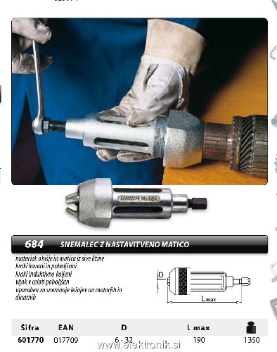

S temi snemalci, katere prodajajo pri nas v trgovinah, niti slučajno ne potegneš ležaja dol na kolektorski strani rotorja, če je med kolektorjem in ležajem recimo 2 mm razmaka. Za take primere sem jaz vedno sam izdelal snemalec ležaja. ker imam na voljo stružnico in rezkalni stroj. Vzelo pa mi je eno uro dela. Če mi bo uspelo bom prilepil eno sliko.
Lep pozdrav Jože
Prispevkov: 14675
Aktiv.: 61.80
PrispevekObjavljeno: Ned Nov 22, 2009 10:04 pm    Naslov sporočila:   Odgovori s citatom
kopron je napisal/a:
To ravno ne drži. Očitno nisi pogledal gornje povezave. Z tem snemalcem gre sneti tudi tak ležaj. Poleg tega gre sneti samo obroč v koliko je slučajno ležaj sesut. Ležaj ob kolektorju gre sneti z malo spretnostmi tudi z dvema "flohajzloma" ter primežem. Potrebna bo le kaka roka več Wink.
 Velikost datoteke:  88.75 KB

@silvo tisti, ki si jih predlagal bi bil res mogoče dobri. Samo so včasih tudi ležaji 627 velikosti in ne vem ali ni ta snemalec prevelik za to.
@PPG78 Kar si predlagal je preveliko s tem ne moreš priti med ležaj in kolektor.
Ravno te sem imel v mislih ko sem omeni merkur in interdiskont.
Ko bom utegnil bom pa pregledal še ostalo kar ste predlagali.
In ja do sedaj sem koristil razne ruske varijante tako z dvema železoma in primežem in še čim podobnim. ni pa zmeraj tretje roke, da ti drži ko ti tolčeš po osovini. Rad bi nabavil nekaj kar bi bilo priročno in ne bi bilo potrebe na "horuk" delat.Brick wall
@azrael tudi tvoja varianta je zanimiva.
Lp Srečko
