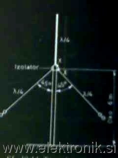

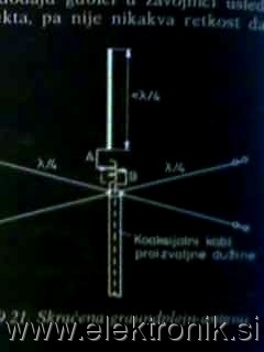

No nekako približno ti bom opisal.Čene me kdo popravi. Radijali so lambda četrt valovne dolžine frekvence.Izbral sem kanal 20 na cb, katera frekvenca standardna je 27.205Mhz..Radijali so dolgi tam nekje 2756 cm.Pod kotom okoli 45stopinj..Skotom spreminjaš upornost.Ta mora biti ravno pravšnji, da je impedanca 50ohmov.20kanal sem izbral, ker je na sredini banda.Imam podatke nekje od te antene da bi lahko bil točnejši.Nisem uspel najti kljub brskanju..Dobro je tudi in praktičneje kot je napisal Aly tudi to, da spustiš od antene navzdol žico ki naj ima četrt lamde to je tam nekje 2.756 metra kak cm več.To bi bilo potem kot vertikalni dipol.Swr ko preiskušaš delaj z malo močjo oziroma bodi kratek na oddajanju za čas očitovanja swr-ja. Swr čimanj od 1.3 še bolje pod 1.2 da je čimbljiži si prilagoditvi..Število 1 se je skoraj ne da doseči.Popolne antene narava nam ne da. Prilagajam skice poslikano z fotom kajti skener moram zamejati kartuše.Avto antene so skrajšane z tuljavo.Še vedno veljajo računi enaki glede radijalov.Pa še slikice da se bolje znajdeš iz napisanega kako to zgleda..razen za žico ki prosto visi iz antene navzdol.Radijali so vezani na maso ozir. kjer je vezan oplet kabla na zunanji pl priključek.Po sliki

Ni pomembno kakšna žica da le ne rjavi.Uporabi tri ,štirje radijale ali žico navzdol.Kot doseži s poskusi če boš uporabljal radijale.Zanašaj se na slikce in najmanjši swr odklon kazalca pri stisnjenem majku..po potrebi vzem kak cm dolžine žice v rezervo in jo pokrajšaš če bo swr velik.Po malo ščipaj in ne preveč krajšat .Delaj na 20 kanalu.No če je antena tudi tam nekje pri teh kanalih narejena prevelikega odstopanja ne bo
